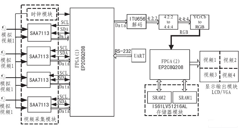

        1 系统描述
        系统主要分为采集模块、解码模块、数据格式转换模块、存储模块、UART模块和LCD/VGA显示模块,如下图1所示。四片视频解码芯片在FPGA1的控制下通过I2C总线完成配置和初始化过程,输出8位与CCIR656兼容的YCrCb 4:2:2格式的视频数据,同时还包括行同步HS、场同步VS和奇偶场RTS0等信号。由于显示终端支持的是标准的RGB格式的数据,所以要对视频解码芯片输出的YCrCb 4:2:2格式数据进行转换。经转换所得的RGB数据在FPGA2的控制下,配合相应的时序信号,截取要显示的有效的640x480个像素,乒乓存入两个SRAM中,并最终在:LCD /VGA显示模块的控制下将数据显示在屏幕上。UART通讯模块集成在FPGA里,通过PC机的串口发送相应的控制命令,FPGA接收后切换相应通道的画面。

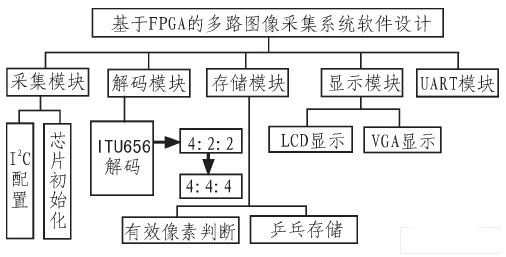

        系统软件主要由采集模块、解码模块、存储模块、显示模块和UART模块组成,软件结构如图2所示。

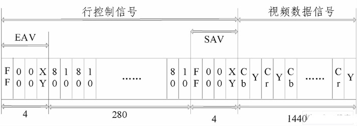

        图3为ITU656每行的数据结构。每行数据包含水平控制信号和YCbCr视频数据信号。视频数据字是以27兆字/秒的速率传送的,其顺序是:Cb,Y,Cr,Y,Cb,Y,Cr,…其中,Cb,Y.Cr这3个字指的是同址的亮度和色差信号取样,后面的Y字对应于下一个亮度取样。每行开始的288字节为行控制信号,开始的4字节为EAV信号(有效视频结束),紧接着280个固定填充数据,最后是4字节的SAV信号(有效视频起始)。
        SAV和EAV信号有3字节的前导:FF、FF、00;最后1字节XY表示该行位于整个数据帧的位置及如何区分SAV、EAV。在每个时钟的上升沿读取从解码芯片传来的8位数据。当检测到一行数据的开始标志FF0000XY时,检测到SAV信号或EAV信号,提取H、F、V信号。然后发出开始命令,同时开启行列计数器,开始对接下来的图像数据进行解码,根据每个8位数据自身带的信息,判断该数据为Y,Cr还是Cb,从而得到Y,Cr,Cb各分量的值。解码流程如图4所示。

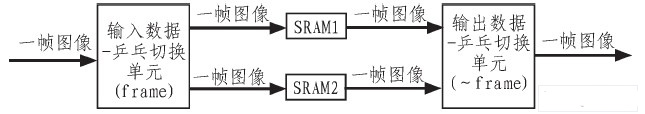

        作为系统的重要组成部分,帧存储控制器主要用来进行有效数据的缓存。视频数据在FPGA1的控制下乒乓写入两片SRAM。乒乓技术应用的关键在于乒乓切换信号frame的产生,本系统中根据视频解码芯片的奇偶场信号RTS0来产生帧切换frame信号,也就是一个RTS0周期切换一次。一个RTS0周期由一个奇场和一个偶场组成,是一副完整的画面。当frame为1是,FPGA通过计数器的计数截取最终显示所需要的有效的像素点信息按照SRAM的控制时序写入SRAM1,同样当frame为0时,将对应的像素信息写入SRAM2,如图5所示。

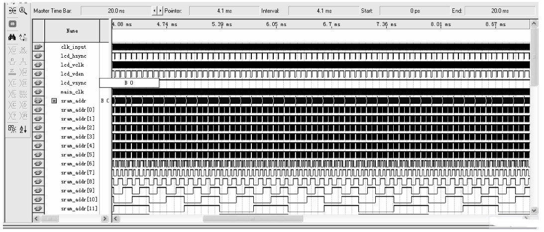

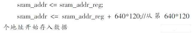

        由于SRAM是一维存储空间,一个地址对应一个数据。所以在写入数据时将SRAM的地址空间划分为4段,每一段用来存储一路图像数据。
        用程序实现比较简单,设置一个地址寄存器sram_addr_reg,将它赋给SRAM的地址控制信号sram_addr。然后在对每一路图像写入时,将对应的SRAM的起始地址加上一个固定的基数。如:
        这样就保证了SRAM中对应地址的数据和屏幕上显示位置的一一对应关系,在读程序中,只需要按照顺序读SRAM即可,如图6所示。

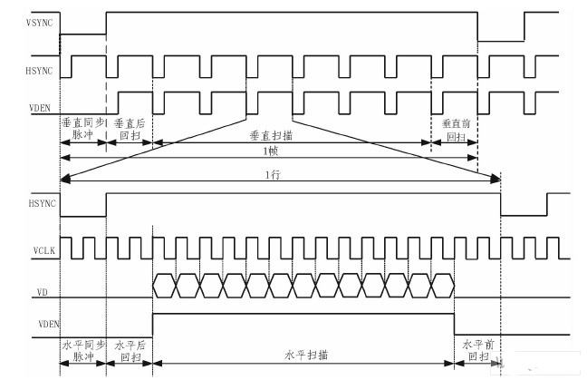

        本模块主要是用FPGA来产生LCD/VGA显示时所需要的时钟信号CLK(像素时钟信号)、VSYNC(帧同步信号)、HSYNC(行同步信号)和使能信号(VDEN),并在相应控制时序的作用下,依次将显示缓存即SRAM中的数据依次读出,输出到LCD上的过程。LCD显示所需的主要时序信号的关系如图7所示。

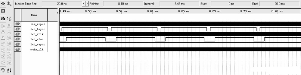

        在系统中,LCD屏幕分辨率为640x480,像素时钟CLK为25MHz,由于FPGA的主时钟输入选用了20 MHz的有源时钟,那么就要求利用Cyclone芯片的内部逻辑资源来实现时钟倍频,以产生所需要的CLK(25 MHz)、用Verilog语言编写参数化的时序生成模块,产生HSYNC(32 kHz)及VHY-NC(60 Hz)时钟信号,如图8所示。
