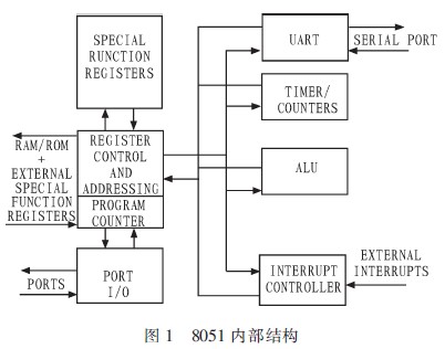

        MC8051单片机核含有8位复杂指令CPU,存储器采用哈佛结构,其结构框图如图1所示。

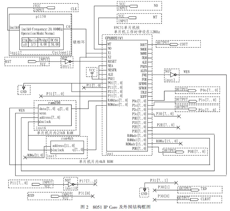

        MC8051核在接上了ROM和RAM后就成为一个完整的8051或8052单片机了,MC8051核实用系统的最基本构建顶层原理图如图2所示,主要由4个部件构成。

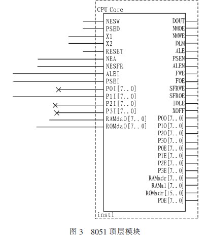

        1)MC8051核。CPU_Core即MC8051单片机核如图3所示,由VQM原码表述:CPU_Core.vqm,可以直接凋用。该元件可以与其他不同语言表述的元件一同综合与编译。
            2)嵌入式锁相环PLL50。其输入频率设置为50 MHz,MC8051能接受的工作时钟频率上限取决于FPCA的速度级别。
            3)程序ROM,LPM_ROM。采用ROM容量的大小也取决于FPGA所含的嵌入RAM的大小。设置的ROM容量是4k字节。此ROM可以加载HEX格式文件作为单片机的程序代码。HEX程序代码可以直接使用普通8051单片机程序编译器生成。
            4)数据RAM,LPM_RAM。本系统设置的LPM_RAM容量是256字节。高128字节须用间接寻址方式访问。

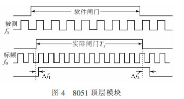

        可以看出,相对误差与被测信号本身的频率特性无关,即对整个测量频率域而言,测量精度相等,因而称之为“等精度测量”。标准信号的计数值Ns越大,则测量相对误差越小,即提高门限时间τ和标准信号频率fs可以提高测量精度。在精度不变的情况下,提高标准信号频率可以缩短门限时间,提高测量速度。在计数允许时间内,同时对标准信号和被测信号进行计数,再通过数学公式推导得到被测信号的频率。由于门控信号是被测信号的整数倍,就消除了对被测信号产生的±1误差,但是会产生对标准信号±1的误差。如图4所示。

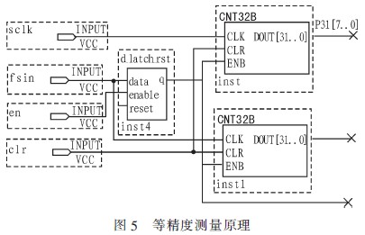

        本系统以Verilog HDL硬件描述语言为工具,在传统的等精度测量原理基础上进行了改进和优化。增加了测量占空比的功能,同时由FPGA内部产生清零信号,节省了资源。FPGA核心模块如图5所示。FPGA部分主要由门控信号产生模块、计数器控制模块、计数器模块、锁存器、中断输出、数据选择输出、顶层模块组成。

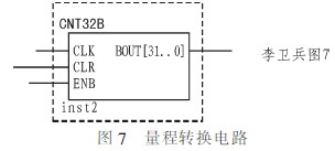

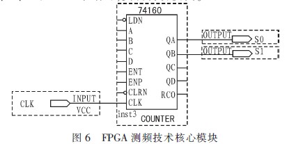

        门控信号:时钟信号源产生频率很高的时钟信号,经过分频以后,得到频率为1 Hz、1 kHz、1 MHz和50 MHz 4种时钟信号,这些信号作为时基电路输入信测量开始,TW为1s,计数器对被测信号fsin进行计数,如果计数超过规定值9999,产生溢出信号OVERFLOW,在其作用下,量程转换电路输出信号SW状态发生变化,自动完成一次量程的换挡,同时将TW调整为0.1s,计数器重新计数。如果还有溢出信号,继续量程换挡,调整TW,直到不再有溢出信号为止。其中74160接成了一个同步四进制加法计数器,如图6所示。它的时钟输入端CLK与计数器输出端OVERFLOW(溢出)连接,在溢出信号作用下,量程转换电路输出端S1、S0依次输出00、01、10和11 4个编码,实现自动换挡。
        计数器控制模块:门控信号启动(上升沿)后,在被测信号的上升沿启动计数允许模块,允许计数器计数;门控信号关闭(下降沿)后,在被测信号的下一个上升沿关闭计数允许模块,停止计数,从而保证了门控信号是被测信号的整数倍,达到了等精度的目的。

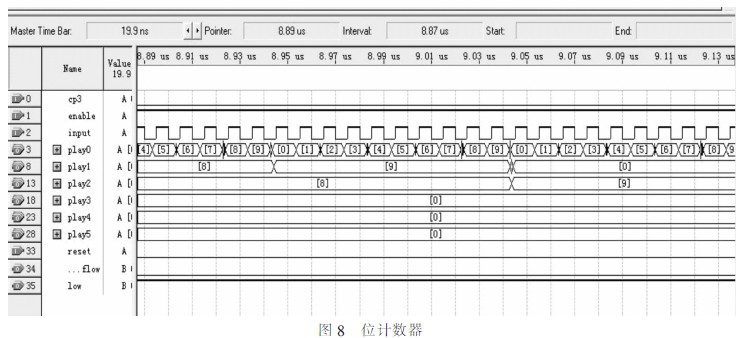

        计数器模块:在设计计数器的过程中需要注意计数器的宽度设置,系统中采用的最大门控时间为10 s,标准信号源的频率为50 MHz,则在计数的允许时间内计数的最大值为:10 50 000 000=500 000 000<229=536 870 912,为了方便数据传输,系统中采用了32位位宽的计数,如图7所示,仿真波形如图8所示。

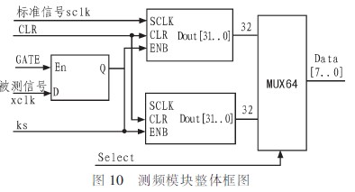

        数据选择输出:系统中采用了2个32位的计数器,由于单片机采用的是51系列单片机,只有8位的数据总线,所以一次通信只能传输8位数据,所以设计了一个数据输出控制模块。
        顶层模块:实例化所有的底层模块。FPGA部分的整体结构图如图10所示。

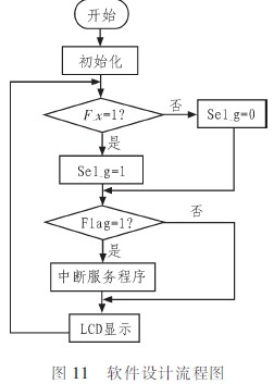

        系统软件设计流程如图11所示。

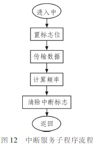

            中断服务子程序如图12所示。
