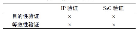

IP 核验证技术和方法可按照表1 所示的体系进行分类,其中将验证分为四大块。
表1 功能验证分类
5. 1 目的性验证
目的是验证设计者所预想的功能是否在设计中得到正确实现。通常,目的性验证在最高抽象层次上完成。其最终结果是建立一个所谓的“黄金模型”,该模型可以作为整个设计过程中各种更加详细的设计视图的参考基准。
5. 2 等效性验证
目的是验证在设计过程中生成的不同层次的设计功能是否与“黄金模型”功能相一致。
5. 3 IP 验证
指对单个lP 的功能进行验证的过程,即单元测试。
5. 4 集成验证( SoC 验证)
指对包含一个或多个IP 的SoC 进行功能验证的过程,即SoC 的系统级验证。以上每项验证任务所使用的技术和工具之间存在很大的重叠。虽然IP 的验证和SoC 的验证过程相同或者相似,但是验证测试组件的模型和源代码集则可能不同。对IP验证,关键是验证IP 内部逻辑的详尽功能以确保IP的正确实现。而SoC 验证则是把重点放在I P 的连接和相互作用上,验证所用模型应能精确地仿效IP接口,而对IP 的内部功能只需能够近似地塑造即可。
