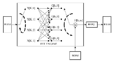

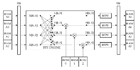

Altera 公司的FFT MegaCore 是一个高性能、高参数化的快速傅里叶变换处理器,可以高效的完成FFT 和IFFT 运算,支持的器件系列包括Stratix Ⅱ、StratixGX、StratixⅡGX、Stratix、Cyclone、CycloneⅡ以及CycloneⅢ等,采用基2/4频域抽取(DIF)FFT算法,运算长度从64 到16384,使用嵌入式内存,系统最大时钟频率大于300MHz。FFT 处理器可以设置两种不同的引擎结构:四输出和单输出,结构图如图1 和图2 所示[3]。
为了增加F F T 兆核函数的总吞吐量,也可以在一个FFT 兆核函数变量中使用多个并行引擎。复取样数据X[k,m]从内部存储器并行读出并由变换开关(SW)重新排序,排序后的取样数据由基4 处理器处理并得到复数输出G [ k ,m],由于基4 按频率抽选(DIF)分解方法固有的数字特点,在蝶形处理器[ 4 ]输出上仅需要3 个复数乘法器完成3 次乘旋转因子( 有一个因子为1 ,不需要乘) 计算。这种实现结构在一个单时钟周期内计算所有四个基4 蝶形复数输出。同时,为了辨别取样数据的最大动态范围,四个输出由块浮点单元(BFPU)并行估计,丢弃适当的最低位(LSB),在写入内部存储器之前对复数值进行四舍五入并行重新排序。
若要求转换时间尽量小,四输出是最佳选择;若要求资源尽量少,单输出比较合适。FFT 处理器支持3 种I/O 数据流结构:连续型、缓冲突发型、突发型。连续型允许在处理过程中连续输入数据;缓冲突发型与连续型相比,占用内存资源较小,但这是以减少平均吞吐量为代价的;突发型与缓冲突发型类似,但占用内存资源更少,也是以减少平均吞吐量为代价的。
图1 FFT处理器四输出引擎结构
图2 FFT处理器单输出引擎结构

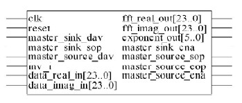

FFT 运算器采用FFT MegaCore 实现,用Quartus Ⅱ仿真软件设计时产生的FFT MegaCore 模块图如图4 所示[5]。这里采用器件为Altera 公司的Stratix 系列,变化域长度设置为6 4 ,数据量精度为2 4 b i t ,旋转因子量化精度为24bit。引擎结构可以选四输出,I/O数据流结构选连续型[3]。在工程中,设计者也可以根据实际情况选择其他的参数设置。
图4 FFT MegaCore模块

FFT MegaCore 端口定义如下。
clk:输入,FFT 系统时钟信号;
reset:输入,FFT高有效同步复位信号,低时FFT工作;
master_sink_dav:输入,指示主接收器数据有效信号;
master_sink_sop:输入,输入数据包起始位置指示信号;
inv_i:输入,转换方向控制信号,低有效时做FFT,高有效时做IFFT;
data_real_in[23..0]:输入,输入实部数据;
data_imag_in[23..0]:输入,输入虚部数据;
master_source_dav:输入,指示FFT 模块收到的数据是否有效;
master_sink_ena:输出,指示数据是否写入输入缓存中;
fft_real_out[23..0]:输出,输出实部数据;
fft_imag_out[23..0]:输出,输出虚部数据;
master_source_ena:输出,指示输出数据是否有效;
master_source_sop:输出,输出数据包起始位置指示信号;
master_source_eop:输出,输出数据包结束位置指示信号;
exponent_out[5..0]:输出,每一个数据输出时的一个比例因子,用来保持数据精度和内部最大信噪比。工作流程:系统复位后,数据源将master_sink_dav 置位,表示有数据等待输入;作为回应FFT Core 将master_sink_ena 置位,表示可以接收数据;数据源加在第一个复数数据,同时master_sink_sop 置位,表示输入数据包起始位置;下一个时钟,master_sink_sop 被清零,输入数据按顺序加入,输入数据达到设置值时,系统启动FFT 运算。通过inv_i 信号的置位和清零可以改变单个数据包的FFT 转换方向,inv_i必须与master_sink_sop严格同步。当FFT转换结束时master_source_ena置位,输出运算结果;在输出过程中master_source_sop和master_source_eop信号被置位,表示输出数据包的起始位置和结束位置;e x p o n e n t_out 为比例因子,是IP Core 通过每一次参数的设定自动计算出来的,对于每个数据包来讲,它产生的e x p o n e n t_out 的值是不同的。
