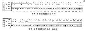

同步相关峰的仿真(利用Quartus2.1软件)如图6和图7所示,clk是输入时钟,in是输入数据,sclr是清零信号,out是输出信号。
用Quartus2.1软件编译适配,一片APEX EP20K400EBC652-1XEP20K400EBC652-1X只用了百分之三十的逻辑单元就可以实现同步提取。
