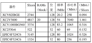

从建立流水作业以提高性能的目的出发,32位和128位数据位宽的设计中原文计算速度/资源比值时未考虑所占用的RAMs资源,而且文中设计为25MHz时钟频率,进行数据分析时却将工作频率直接换算为54MHz,而未对其设计是否可正常工作于此频率进行论证。得到数据见表1:
表1 硬件实现的比较
3.2 数据分析。
IP核在80MHz时钟频率下工作时,数据吞吐量为256Mb/s,速度/资源值为0.193。在位宽扩展时,采用并行连接IP核的办法,时序控制单元与密钥扩展单元可实现共用,进一步提高资源利用率。当扩展为128位数据位宽时,数据吞吐量成倍增加,而速度/资源比提高到0.326(见表1)。
