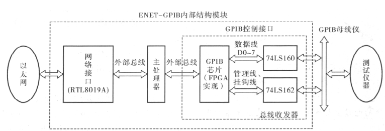

通用接口总线( General Purpose Interface Bus,GPIB) 使自动化测试仪器的互联有了统一的标准,极大地推动了自动测试技术的发展。GPIB 总线具有并行总线传送速度快、有效数据速率高、驱动能力强、通信距离可达20m、抗干扰能力良好及通用性特点,总线上最多可挂接15 台设备并且传输速度可以达到8Mbit /s,因此有良好的应用前景[1],其自动测试系统组建如图1 所示。
图1 GPIB 控制器组建的自动测试系统框图
GPIB 控制器IP 核设计采用模块化思想,主要模块包括状态机模块、数据通路模块和译码电路模块。对状态机模块的设计包括8 个小模块( 如源方挂钩及受方挂钩等) ,采用VHDL 语言对各个小模块进行编程实现,最后调用各子模块并用原理图的方式进行状态机顶层模块设计,并在Synplify 以及QuartusⅡ平台进行分析和仿真。对数据通路的设计也采用同样的方式,先对各个子模块进行设计,然后进行整体设计。最后调用状态机顶层模块、数据通路顶层模块及多线消息译码电路模块等进行GPIB 控制器IP 核的顶层设计。完成整个IPCore设计后,通过JTAG 下载方式将Core 下载到选定的DE2 专用开发套件CPLD 芯片进行通信设置验证,成功后再搭建硬件,从而得到实体化GPIB 控制器。

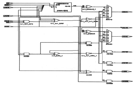

2. 2. 1 与GPIB 母线通信的接口功能模块在GPIB 系统中,把器件与GPIB 总线的一种交互作用定义成一种接口功能,实质上是一组逻辑功能,实现IEEE488 通信协议。该功能模块是本设计的重点,在接口功能子集的选择上也有一定的要求,主要实现各子接口功能,即: 源方挂钩SH、讲者T、听者L、服务请求SRQ 及远控本控RL 等。各接口模块功能采用同步MOORE 状态机( 只与当前信号有关,与输入信号无关) 实现。在各子接口模块功能实现的基础上,对其进行顶层状态机设计,即:调用各子模块,用原理图方式对其进行互联式设计,并用VHDL 语言完成对状态机的描述,实现的逻辑功能如图2 所示。其中,输入信号有: GPIB 母线信号( ATN、DAV、IFC、REN、NDAC、NRFD、EOI、SRQ) ,多线消息( MTA、MLA、OTA、LLO、GTL、GET、DCL、SDC、UNL、SPD、SPE) ,辅助寄存器产生的内部消息及本地消息( swrst、lon、rsv、ton) 等。这些输入的信号均通过译码电路产生,输出信号对接口功能的状态进行控制。
图2 与GPIB 母线通信功能逻辑

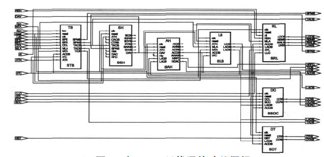

下面以源方挂钩SH 为例说明其逻辑的实现,逻辑图如图3 所示。
图3 SH 功能实现的逻辑电路

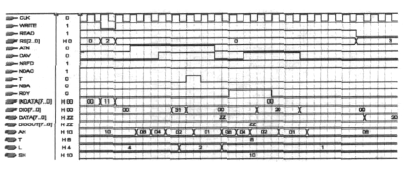

通过对整体系统搭建,完成仪器与总线间的数据传输。以AH 与L 功能配合接收GPIB 总线的数据为例分析实验结果。AH 与L 功能接收数据实验结果波形如图4 所示。
图4 受方接收数据波形
由图4 可以看出,在信号WRITE 及地址RS[2. . 0]= 010( ADR 在寄存器中的地址) 的作用下,仪器通过INDATA[7. . 0]数据端口向地址寄存器ADR 内写入该仪器在GPIB 总线上的地址11H。在第4 个时钟下降沿器件收到ATN 信号,表明AH 功能从AIDS 状态进入ANRS 状态; 第5 个时钟下降沿仍然有ATN 信号,表明AH 功能从ANRS 状态进入ACRS 状态,同时发出RFD 信号,告诉控制者已经准备好接收GPIB 接口命令; 在6个时钟下降沿,检测到总线传输的DAV 信号,表明AH 功能从ACRS 状态进入ACDS 状态。随后,系统控制者通过DIO 线发送地址命令31H,通过多线消息译码器输出MLA 信号,在第7 个时钟下降沿,L 功能在MLA&ACDS 的作用下从LIDS 进入LADS状态,表明仪器已经受命于听者,接收接口消息结束后,便会产生一个T 信号; 在第8 个时钟下降沿,GPIB 控制器检测到T 信号,表明AH 功能进入AWNS 状态,并发出DAC 信号,告诉控制者接口命令接受完毕; 在第9 个时钟下降沿,系统控制者撤销DAV 信号和ATN 信号,表明AH 功能进入ANRS 状态,至此一个三线挂钩的过程已经完成。在ATN 为0 的作用下,L 功能进入LACS 状态,此时仪器正式进入听者状态。其他传输过程与听者接收数据过程类似,在此不再赘述。
