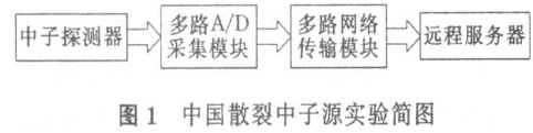

中国散裂中子源实验的简图如图1所示,其原理是把中子束打在被测样品(例如新药品或机翼材料)上,探测被反射的中子位置就能计算出样品的内部结构图像,其特点如下: A/D采集通道多,每个通道的数据带宽高,且需要把现场采集的数据传到远程服务器上。因此,要求数据传输模块既要成本低、微型化、具备网络功能,也要数据带宽高。
图1 中国散裂中子源实验简图

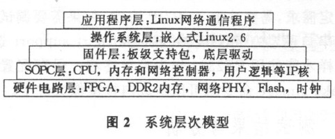

1 系统的总体构成及层次
本系统可以分为5个层次,如图2所示,
最低层为外围电路硬件层,每一层都是建立在其下一层之上。

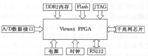

本文在硬件上采用了实验室自行设计的电路板,用的是带PowerPC的xilinx Virtex4 FPGA,电路如图3所示。
图3 系统的硬件模块框图

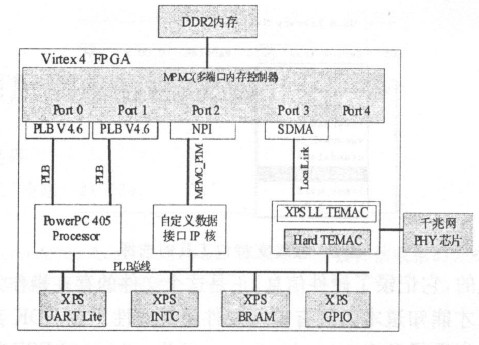

SOPC系统构建完成后的框图如图4所示,其中PowerPC405是已经固化在FPGA内部的硬核,工作频率设为300MHz,配置时要选择cache选项,否则运行嵌入式Linux会很慢。PowerPC405通过PLB(Process Local Bus)总线核和各个IP模块互联构建了一个完整的SOPC系统。
图4 FPGA内部各个IP模块框图
3.3 内存端口的设置
MPMC (Multi-Port Memory Controller)是DDR2内存控制器的IP核,它最多可以接八个数据端口,这样的好处是多个设备都可以通过各自的端口共享内存,本论文使用了四个端口:port0和port1都通过plb总线连接在PowerPC上,分别用于传输指令和数据,port2端口采用的是NPI(Native Port Interface)接口,用于接收A/D模块传输过来的用户数据,port3采用SDMA  (Soft Direct Memory Access)接口,通过locallink总线和千兆网IP核相连。在对MPMC配置时要根据内存的型号、大小等实际参数来设置。
3.4 用户自定义数据接口IP核
开发工具虽然提供了一些常用的IP核,但是对于一些特定要求的逻辑,需要用户自己开发。由于从A/D采集板传送过来的数据速度很大,所以本论文在MPMC 的port2上采用NPI接口把A/D模块传过来的数据直接送入DDR2中。需要用硬件描述语言编写基于NPI接口的逻辑,并且还要编写基于PLB总线的IP核来实现对数据传输的控制,例如数据传输开始与停止、握手方式、数据包的大小等等。
3.5 千兆三态以太网硬核的配置
三态以太网TEMAC (Tri-Mode Ethernet Media Access Controller)是嵌在FPGA内部的硬核。本论文通过LocalLink总线使其连在内存控制器MPMC上,采用SDMA方式,使得数据直接从内存到网络接口而不必经过PowerPC的搬运, 这样在很大程度上减轻了CPU的负担,提高了数据传输速度。

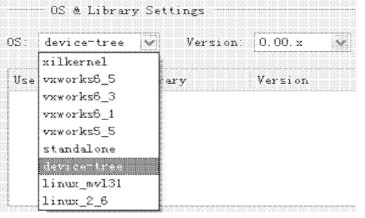

先在http://git.xilinx.com/网站上下载device-tree.git,它是板级支持包(BSP)生成工具。解压后放在EDK安装目录下的\EDK\sw\lib\bsp,之后点击Software-->
Software Platform Settings就可以发现并选择它了,如图5所示。
图5 板级支持包工具的选择
在device-tree下要把 bootargs的设置成console=ttyUL0,而不是默认的console =ttyS0,否则超级终端将没有输出。这是因为我们在调试时需要RS232串口作为超级终端,用的是XPS UART Lite核,但板级支持包默认的却是UART16500核。
