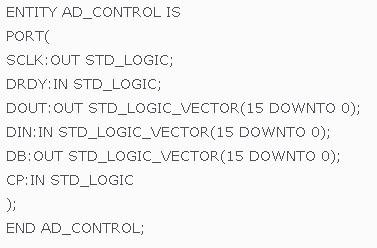

ANALOG DEVICES公司生产的AD7715是一片16位的∑-Δ ADC集成电路。它的主要特性有:3V/5V工作电压,单/双极性输入;可编程改变增益为1,2,32,128倍;在单极性输入状态下模拟电压输入范围允许为0~20mV, 0~80mV, 0~1.25V, 0~2.5V不等(有利于提高精度);三线串行接口;支持差分输入;低功耗(450 mF [email=Max@3V]Max@3V[/email])。在本系统中AD7715的作用是将0~2.5V的输入模拟信号转换为16位的高精度的数字信号供CPLD处理。AD_CONTROL模块用于控制AD7715的启动、读、写等操作。设计的AD_CONTROL模块如图2所示,其VHDL语言的ENTITY定义部分如下:
如图所示,二者的接口信号线直接连接并由AD_CONTROL模块模拟产生AD7715芯片的各个接口信号,完成ADC的启动、读、写操作。AD7715的工作模式由内部寄存器(Communications Register,Setup Register,Test Register,Data Register)中的控制字决定。内部寄存器的数据写入和读出都由CS,DRDY,SCLK信号控制。当 AD7715被访问时,SCLK脚应出现一次带上升沿的高电平,其时钟频率应为9.2kHz。这是关键信号,其他信号均以此信号作为时基。因此,CPLD中的AD_CONTROL模块的功能之一就是提供SCLK 以及其他信号的严格时序。图3、图4分别为AD_CONTROL模块读、写AD7715时序图。
