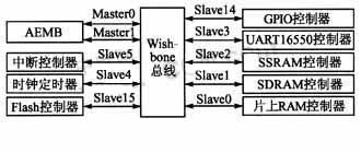

SoC系统中主要包含的IP模块有:32位开源微处理器软核AEMB、中断控制器、时钟定时器、Wishbone总线、片上RAM控制器、SDRAM控制器、SSRAM控制器、Flash控制器、UART16550控制器、GPIO控制器。整个SoC系统的总体结构如图1所示。
图1 SoC系统总体结构
  为了方便后续开发与应用,本SoC系统中的Wishbone总线仲裁采用了开源的IP软核wb_conmax。其为8×16的结构,即在该Wishbone总线模块中可以使用8个主设备与16个从设备。本系统中使用了8个从设备接口和2个主设备接口。AEMB软核中没有提供时钟定时器与中断控制器,为了正常使用该软核,本系统中加入了中断控制器和时钟定时器,这两个控制器是作为从设备添加进来的。针对一些对存储空间需求很少的应用,系统将片上RAM作为主存储器。然而,FPGA片上存储器的空间是非常有限的,为了能够运行需要大量存储空间的操作系统,以及让系统正常上电启动,就需要外部存储器作为系统的主存储器。所以,系统中还添加了SDRAM、SSRAM控制器及Flash存储器。UART16550控制器和GPIO控制器作为2个从设备连接在系统中。

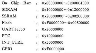

3.5 地址空间的分配
根据DE2-70开发板上各器件的特点与AEMB微处理器的中断例外向量表及wb_conmax的逻辑实现,系统地址空间分配结果为:

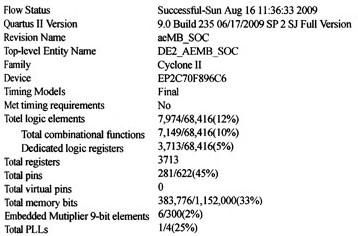

针对DE2-70开发板在进行SoC系统的FPGA综合时选用CycloneII系列器件EP2C70F896C6。系统时钟频率预设为50 MHz,不加额外约束条件下进行综合,综合后的逻辑资源占用报告如图3所示。
图3 SOC系统FPGA综合后逻辑资源使用情况
通过时序分析报告可知,该SoC系统在满足时序的前提下,系统实际运行频率可达到65.31 MHz。
