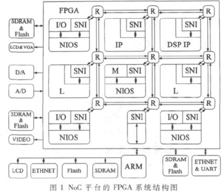

NoC应用的最终目标是将大型的多核系统设计到单芯片中,使得片内可以容纳大量处理器核、专用IP核、存储器、数据通信单元等。然而这类庞大的系统在流片之前都需要合适的硬件平台来进行仿真、验证工作。另外某些场合的NoC系统更可能会直接选择使用FPGA作为其最终的硬件实现方案。因此基于FPGA的NoC应用系统设计具有实用性。考虑到FPGA的资源限制与NoC系统特点,针对3×3 的2D Mesh结构设计了基于FPGA的NoC应用系统框架,如图1所示。
图中NoC系统包含9个资源节点,分为3行3列排列,每个资源节点有一个相邻的路由节点R与其相连。9个路由节点按规则的二维网状排列,由并行互连线连接构成通信网络。资源节点包括资源网络接口SNI(Source Network Interface)、片内存储器M和IP核等。其中IP核可以是处理器核NIOS、专用IP核、DSP核,也可以是用户设计的专用电路,而处理器核运行所需的存储任务在验证过程中由片外存储器SDRAM和Flash实现;通信网络包括路由节点R和并行互连线,路由节点实现与本节点相连的资源节点的数据收发和相邻路由节点的数据转发功能。互连线构成路由节点间信息传输的载体,FPGA内部大量的可编程互连线可以保障路由节点间足够的通信带宽。

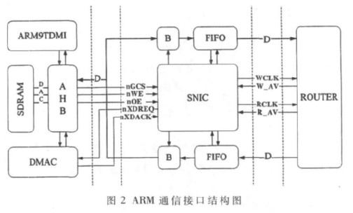

ARM(Advanced RISC Machines)系列处理器因其高性能、低功耗、开放性好等优点,在许多领域广泛应用。长期的应用开发形成了许多相关的软硬件资源。例如三星公司的S3C24XX系列处理器,不仅提供了丰富的外设接口,移植了成熟的ARM-Linux,更可以提供完整的TCP/IP协议支持和相当丰富的外设驱动,加速了应用的开发速度。NoC系统如能将片外的ARM处理器作为片上多核系统中的片外资源节点,充分利用现有软硬件资源,将给NoC系统带来巨大的应用空间。片外硬核与NoC系统的信息交换,即ARM同路由节点的通信由专用资源网络接口SNI完成。针对ARM 处理器AHB总线时序,设计了基于DMA通信的SNI单元,如图2所示。图中ARM的数据总线为双向数据总线,需要通过SNIC(Source NetworkInterface Controller)的控制实现分时复用。数据传输由SNIC发起,经过nXDREQ向DMAC发送请求信号,DMAC在获得总路控制权后发出nXDACK信号[5]。随后AHB总线将产生源和目的地址的读写信号进行数据传送,最终完成一次DMA传输。

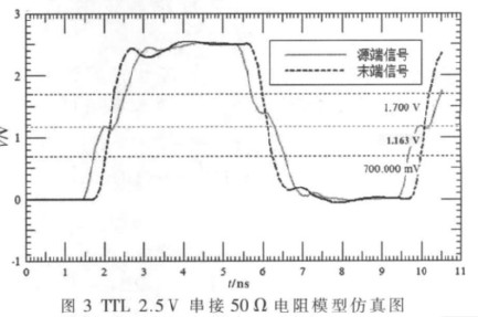

源端端接采取控制输出端的反射系数的方法。通过在源端串接一个电阻,使得串接电阻加上源端缓冲器的内阻接近传输线的特征阻抗。Cyclone IV系列产品均设计了OCT功能,可以选择使用片内串接电阻。使用SigXplorer软件首先提取PCB上AD9765数据线的传输线模型,然后与Altera提供的TTL 2.5 V串接50 ?赘电阻的IBIS模型进行125 MHz信号的反射仿真,仿真结果如图3所示。源端信号波形的幅度由于端接电阻的分压,在传输介质上的初始信号幅度降至满幅度信号的1/2,这1/2幅度的信号大约经过1 ns后到达末端。由于末端数字电路输入阻抗非常大,反射系数接近+1,从而得到1/2幅度的反射信号,与原1/2幅度信号叠加后在末端得到完整幅度的信号。反射信号再经过1 ns延迟后回到源端,被源端端接衰减,此类端接具有静态功率小等优点。

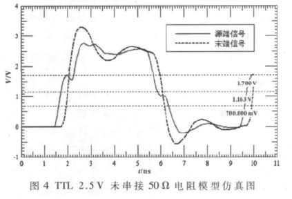

同时对未串接50 ?赘电阻的TTL 2.5 V 模型进行了仿真,其它仿真参数均不变的情况下,发现电路末端信号具有明显过冲现象,如图4所示。因而Cyclone IV的OCT技术是简化高速线路PCB板设计、提高信号完整性最简便实用的途径。实验表明,测量结果与仿真波形接近,AD9765在最高理论速度125 MHz下工作稳定。

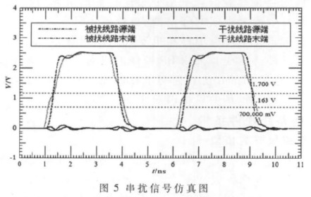

互感、互容使得相邻传输线间信号相互耦合从而形成串扰,传输线的间距是其中最关键的因素。本系统中大多数走线间距为15 mils,无需担心串扰问题,而BGA的扇出采用的是5 mils的间距, 并且存在许多长度在1 000 mils以上的平行线,串扰的仿真与降低串扰的影响成为设计过程中不可缺少的一个环节。采用SigXplorer对相邻BGA扇出微带线的模型进行了仿真,结果如图5所示。干扰源是125 MHz的时钟信号,被干扰线路为相距干扰线路5 mils的弱下拉平行微带线。可见在被扰线路的源端和末端产生了接近200 mV的串扰,属于电路正常工作可以接受的范围。
