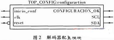

该模块通过I2C总线协议对SAA7113H进行配置,时钟频率为20 kHz。通过该模块完成SAA7113H配置。配置模块如图2所示。
其中,inicio_conf信号表示启动对SAA7113H进行配置,高电平有效。clk为时钟信号。reset为外部复位信号高电平有效。SCL和SDA为SAA7113H配置信号。CONFIGURACION_OK表示解码芯片配置好以后输出一个控制信号给控制模块,以启动数据采集。

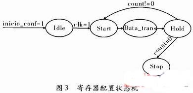

根据I2C总线数据传输的时序,总线控制器的状态机分为空闲状态、启动状态、数据传输状态、应答状态和停止状态。Idle状态表示总线空闲状态,SCL和SDA都为高电平,若clk=1则进入Start状态。Start状态表示总线启动,此时保持SCL为高电平,将SDA由高电平变为低电平,从而启动数据传输。Data_trans状态中一次传1 Byte数据。在本状态中,1 Byte数据的传输过程为将时钟线变为低电平,然后将数据放在数据线SDA上。再将时钟线变为高电平,让接收方进行数据接收。传输完1 Byte后进入Hold。Hold状态用来表示应答阶段,主要是产生一个时钟脉冲,让接收方对1 Byte的数据产生应答信号。在此状态中进行对本次数据连续传送是否完毕进行判断。如未传输完则继续到Start状态进行下一次数据的传输,并将count-1。Stop状态表示数据传输结束。在SCL高电平期间将SDA由低转为高。然后输出一个配置完成的信号。寄存器配置状态机如图3所示。

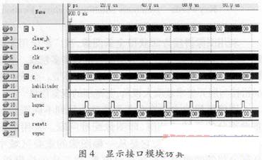

由interface_vga负责图像的显示,从reg_RGB寄存器中读取转换好的数据,对这两个像素的读取由一个转换电路负责在两个寄存器之间切换。显示接口模块将r、g、b以及hsync、vsync一起发送给编码芯片THS8134,通过VGA显示出来,hsync和vsyne分别是行和场同步信号。在仿真中,选用CycloneⅡEP2C20Q240C8芯片,用QuartusⅡ8.0进行综合与仿真。图4是对显示接口模块的仿真。由仿真结果可以看出,行同步和场同步符合时序要求。
