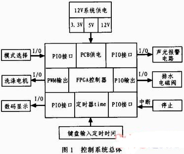

系统主要由FPGA主控芯片、模式选择控制、中断控制、排水电磁阀控制、定时器输入控制、声光报警电路、洗涤电机和整个系统的供电电路组成。如图1所示。

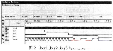

在模式控制电路中,用key1、key2、key3 3个按钮选择模式,分别代表强洗、标准、轻柔。在洗涤之前选择洗涤的模式,在洗涤的过程中由FPGA输出控制信号,控制洗涤电机的工作。根据洗涤控制电路性能要求,搭建硬件原理图,编译后对key1、key2、key3进行时序仿真,分析时序关系,估计设计的性能及检查和消除竞争冒险。仿真结果如图2所示。其中Output输出的是控制电机转速的PWM波形。
由上图可以看出,当依次按下key1、key2、key3时,output输出波形的频率是越来越小,使得电机转速也是越来越小,电机的输出力矩也会随之变小。

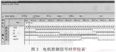

在电机控制模块里,通过FPGA输出驱动信号,控制洗涤电机的正反向转动,以达到洗涤的目的。根据原理和性能要求,搭建硬件原理图,编译后对洗涤电机控制信号进行时序仿真,来研究其性能是否符合设计的要求。仿真结果如图3所示。
图中的clr为片选信号,输出output为电机驱动信号,fd为电机方向信号,output16是送往SOPC的信号,clr是由SOPC送出的控制信号。由仿真图看出,当片选信号clr为高电平时,开始10个PWM波形的fd信号为高,接下来的后10个PWM波形电机方向信号fd则变为低电平。这个过程说明洗衣机完成了一次顺时针洗衣和逆时针洗衣的过程,顺时针洗衣服的时间是由lpm_cunstant控制的,在这里用10个波形代替。
