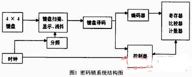

系统以4×4矩阵键盘为输入设备,七段数码管和指示灯为系统的输入显示和输出指示器。系统内部可分为以下几个模块:键盘扫描及消抖电路、分频电路、译码电路、编码器、寄存器、比较器、控制器、计数器。系统结构大致如图1所示。
按键所用开关为机械弹性开关,当机械触点断开、闭合时,由于机械触点的弹性作用,一个按键开关在闭合或断开时不会稳定地接通或立即断开,在电路上则会表现为连续地输入同一个值。因此在键盘扫描电路里加入了键盘消抖程序。为使用户能够看到自己所输入的密码,将七段数码管的显示电路也集中到了键盘扫描电路内。键盘扫描所用的时钟频率为1kHz,故将系统所用的1MHz的时钟分频为1kHz供键盘扫描用,以分频模块为例,其程序如下:

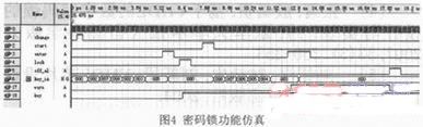

完成系统的整体设计后,再对顶层文件进行编译,然后建立Vector Waveform File,编辑输入波形后进行功能仿真,以密码输入错误为例,仿真结果如图4所示,设置密码为279235,系统处于闭锁状态时,按start键,开始输入密码8765413,密码输入错误,则系统还是处于闭锁状态,且warn变为高电平。

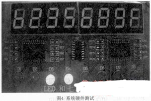

系统硬件测试环境用的是EP2C35F672C8,它采用672引脚的BGA封装,表1列出了该款FPGA的所有资源特性。
完成引脚分配后,通过JTAG调试接口将程序下载到芯片内,进行硬件测试,首先设置密码为654321然后上锁,以输入错误密码为例,输入235689然后按#}键,由图4可见,闭锁指示灯D3亮,表示未开锁,报警指示灯D4亮,表示密码输入错误。测试结果表明设计成功。
