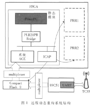

远程动态重构系统有PowerPC处理器和89C54微控制器两个核心。VirtexII-Pro FPGA内部集成有2个PowerPC405嵌入式处理器[2],本文系统使用其中一个,实现对动态重构进行控制和调配。FPGA内部用于对局部重构区域PRR进行重新配置的硬件模块有3个,分别是嵌入式内核PowerPC、系统高级配置环境System ACE和内部配置访问通道ICAP。System ACE是一种在系统编程的高级配置解决方案,它提供CF(Compact Flash)、MPU和Test JTAG等多个接口,本系统采用CF卡作为配置数据的来源,可以更方便地改变和存储配置数据。ICAP的主要作用就是按照特定时序将配置数据重新配置到PRR中[3]。
远程数据传输通过外接控制器89C54完成,一方面控制器要通过UART接口接收GSM模块TC35传来的数据;另一方面要把接收到的配置数据写入CF卡中,以供FPGA系统读取。
System ACE和89C54控制器共用CF卡的控制接口。为避免互相影响,本系使用多路复用器将CF卡端口做分时复用处理,即配置过程中与System ACE连接,而数据传输存储过程中与89C54进行连接。远程动态重构系统结构如图1所示。

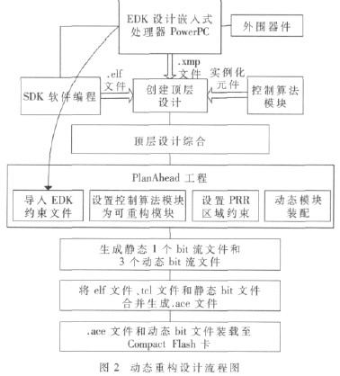

以机械手臂的控制为例,采用PID控制、模糊控制和备用三种控制方案,每个控制算法经过验证综合生成独立的bit流模块。这三个模块共用一个可重构的区域PRregion,根据具体情况,选用最适合的算法模块,动态地配置重构区域来控制机械手臂,其他静态逻辑区域则仍然正常运行。这样不仅提高了系统的灵活性,而且节省了配置时间、减少了不必要的消耗。FPGA的设计流程一般包括设计、仿真、综合、实现过程,本文根据系统自身结构提出如图2所示的设计流程。
FPGA重构系统综合使用EDK(Embedded Development Kit)、ISE和PlanAhead多种工具平台,采用分层化设计,以简化设计过程。其过程如下:
(1)利用嵌入式开发工具EDK设计一个基于PowerPC405的嵌入式控制系统[4],添加SystemACE_CompactFlash外设以支持从CF卡配置FPGA;添加IP核opb_hwicap以支持嵌入式内核通过ICAP读取配置数据动态地配置FPGA。
(2)EDK包含有软件开发工具SDK,因此利用SDK对PowerPC405进行软件编程和调试,最终生成应用程序二进制executable.elf文件;利用EDK外设创建向导,创建多个控制算法IP模块,在各自的VHDL文件中编写相应的算法;使用ISE工具对多个算法模块进行综合、创建顶层模块、实例化嵌入式系统和算法模块。综合产生top网表文件。
(3)创建PlanAhead工程,使用以上产生的网表文件和约束文件进行布局布线。其中最重要的是将算法模块设置为可重构模块,对其进行严格的区域约束[5],其约束代码如下:
AREA_GROUP "AL_PRregion" RANGE = SLICE_(minX)(minY):SLICE_(maxX)(maxY)
AREA_GROUP "AL_PRregion" RANGE = RAMB16_(minX)(minY):RAMB16(maxX)(maxY)
在PlanAhead工具中可以通过可视化方法进行区域约束,既直观又简单。可重构模块在运行过程中如果需要实现不同的控制算法,则需要在重构区中添加所有算法模块综合生成的网表文件、使用PR Assemble命令生成多个不同的算法bit流文件。除了动态bit流文件外,PlanAhead还会产生一个静态完整的bit流文件static_full.bit。可执行以下两个命令生成ace配置文件:
(1)data2mem -bm implementation/system_stub_bd -bt implementation/static_full.bit -bd TestApp/executable.elf tag ppc310_0 –o b implementation/static.bit。
(2)xmd -tcl genace.tcl -jprog -target ppc_hw -hw implementation/static.bit -elf TestApp/executable.elf -board ml310 -ace system.ace。

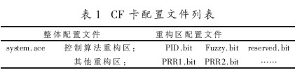

经过动态重构本地准备之后,得到如表1所示的CF卡配置文件列表。设置保留模块,是为了给新的控制算法保留一个接口(以一个空文件存储在CF卡中)。

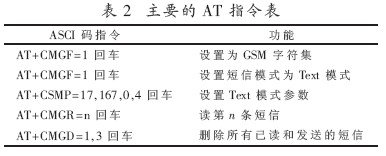

本文提出的设计方法是:GSM模块作为远程数据传输工具,与89C54单片机通过UART端口连接,单片机接收到一个扇区512 B的数据写入CF卡reserved.bit文件中。GSM模块采用西门子公司的TC35模块,它支持AT指令,由89C54发送AT指令ASCI码对TC35进行控制[5]。本设计主要涉及到的AT指令如表2所示,TC35以串行模式与89C54进行通信。

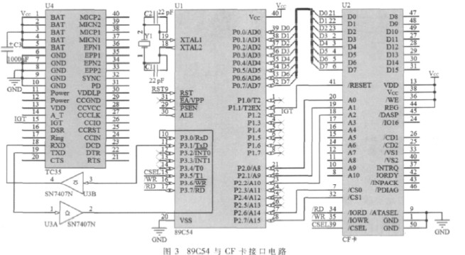

CF卡与89C54接口配置关系如图3所示,单片机使用TrueIDE模式对CF卡进行读写,采用逻辑块LAB(Logical Block Addressing)方式进行寻址。

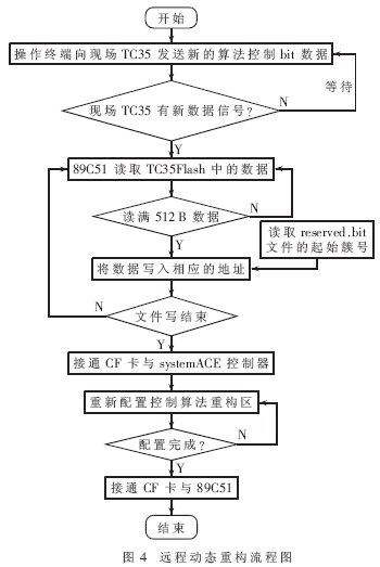

远程动态重构的流程如图4所示。现场TC35接收到新短信数据时会有触发信号发送给89C54单片机,单片机开始读取TC35Flash数据。在对CF卡进行写操作之前,首先要读取reserved.bit文件的首簇号;读取CF卡文件目录表FDT,得到reserved.bit的信息,其中偏移地址为1Ah~1Bh,所存储的2 B为文件首簇号,而接下来4 B代表文件大小。由文件首簇号在FAT表中找到文件入口,然后跟踪簇链至簇尾(0XFFFF),按照LAB寻址方式将数据按扇区写入CF卡数据区,逻辑扇区号LBA可由簇号按公式“LBA=(簇号-2)×64+513”计算得到。如果文件数据量比旧文件多,则在FAT中增加链表,直至把数据存储完毕;如果文件较小,则将原文件剩余FAT簇链都写入0x0000,以释放空间。对CF卡的写操作则不对其他区域进行更改。
CF卡数据更新完毕后,接通CF卡与SystemACE控制器之间的多路复用器,对控制算法重构区进行局部动态配置,配置过程中不对其他逻辑区域的运行造成影响。
