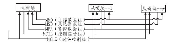

  MTM总线的基本结构如图1所示,总线定义了4条必选信号线和一条可选信号线,即MCTL(控制信号线)、MMD(主模数据信号线)、MSD(从模块数据信号线)、MCLK(时钟信号线)和MPR(请求暂停信号线)。
图1 MTM总线结构图
MTM总线上的所有模块采用主从结构的通讯协议,该总线有且只能有一个主模块,最多可以有250个能够被独立寻址的从属模块。MTM总线多站点结构和寻址能力允许主模块一次可以寻址一个从模块、多个从模块(多点寻址方式)和所有的从模块(广播寻址方式),并且与之通讯。M TM总线的主模块有限状态机是MTM总线主模块的核心控制单元,它控制着整个信息传输过程。MTM总线控者使用消息交换的方式与从模块进行通讯,消息是由一系列的包组成,包括一个头包,一个可选答应包和一系列数据包,包的长度为17位,高16位数据信息,最低位用于奇校验,消息包的控制必须由主模块控制。

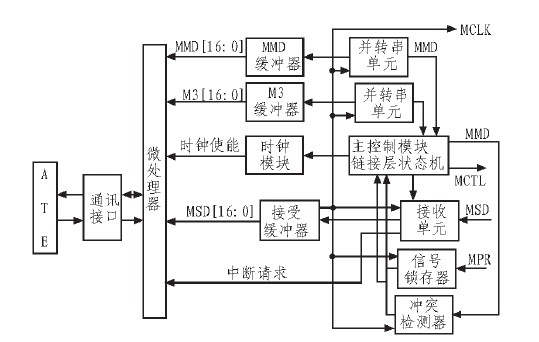

  主控制模块设计如图2所示。主控制模块在MTM总线协议中处于主控地位,主要功能是将来自微处理器的数据按照IEEE1149.5标准定义的消息格式进行打包送到指定的从控制模块;同时将来自指定从控制模块的消息包进行解包,并且提取有用数据传回微处理器,供微处理器分析和处理。
图2 主控制模块设计
主状态机是主控制模块的核心单元,它的作用是控制整个信息传输过程。

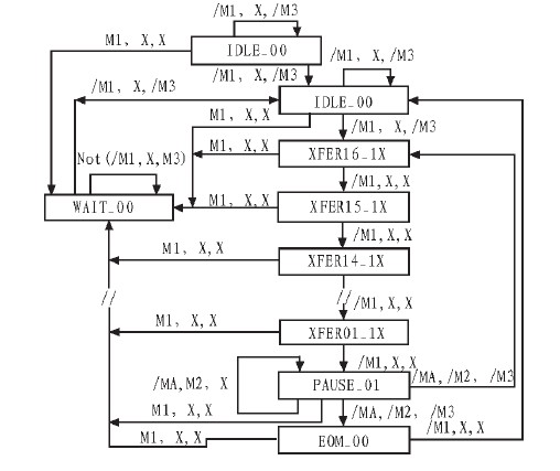

  主状态机的状态转换图如图3.当主状态机处于某个给定的状态时,MCTL和MMD信号的逻辑值在MCLK的上升沿产生;在每个MCLK信号周期,主状态机根据控制信号的只发生状态转换;在主状态机的17个传送状态下发送17位的数据包,其他状态不发送数据,同时接收MSD上的数据;在每个数据包发送后,主状态机至少保持在暂停状态不少于4个MCLK周期,若当前接收的MSD数据有效则使接收单元使能信号有效;当主状态机进入结束状态时,当前消息传送结束。

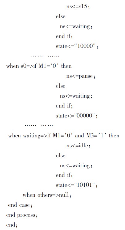

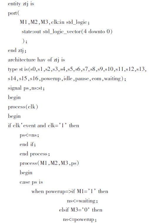

  根据MTM总线主模块的状态转换图,其基于VHDL有限状态机的代码如下:

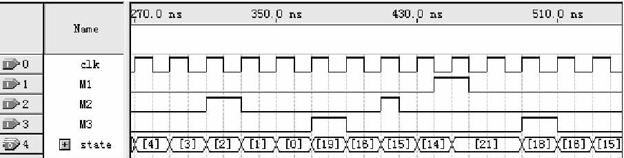

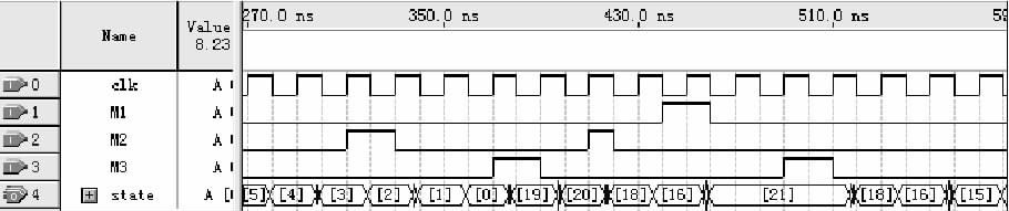

  文中利用QuartusⅡ9.0版本软件和Cyclone系列EP1C6Q240C6芯片对所设计的MTM总线主模块状态机的VHDL代码进行了时序仿真和功能仿真,分别如图4、图5所示。
图4 时序仿真波形图
图5 功能仿真波形图
  通过波形图可以观察到,该状态机可以很好的实现主状态机的状态转换。当M1输入为"0"时(此时M2、M3为无关状态),MTM总线主模块按照从高到低进行消息传送,直到进入"PAUSE"(暂停状态)然后状态回到"xfer16"(S16)继续进行消息传送;当M1输入为"1"时,主模块无条件进入"waiting"(等待状态);在主模块处于"waiting"状态时若M3输入为"1"状态转入"idle"(空闲状态)再次由高到低位的消息传送。
