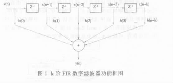

FIR滤波器可用图1 所示的z 域块图来描述。
其中每个标有z- 1 的方框都代表了有一个时钟周期延时的寄存器单元。这个图中标出了数据通道和必须由滤波器完成的操作。滤波器的每一级都保存了一个已延时的输入样值, 各级的输入连接和输出连接被称为抽头, 并且系数集合{hk}称为滤波器的抽头系数。一个M阶的滤波器有M+1 个抽头。通过移位寄存器用每个时钟边沿n( 时间下标) 处的数据流采样值乘以抽头, 并且求和得到输出yFIR[n]。滤波器的加法和乘法必须足够快, 在下一个时钟来到之前形成y[n]。并且在每一级中都必须测量它们的大小以适应他们数据通道的宽度。在要求精度的实际应用中, Lattice 结构可以减少有限字长的影响, 但增加了计算成本。一般的目标是尽可能快地滤波, 以达到高采样率。通过组合逻辑的最长信号通路包括M级加法和一级乘法运算。FIR 结构指定机器的每一个算术单元有限字长, 并且管理运算过程中数据流。

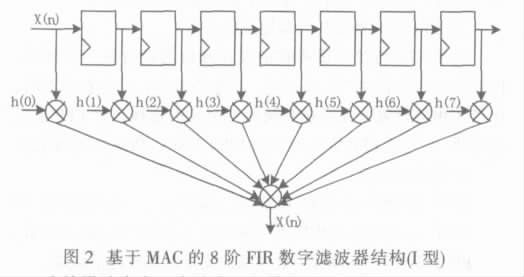

一个L=8 的FIR 设计如图2, 利用了输入的8 个样本。因此称之为8 抽头滤波器。该结构是有一个移位寄存器, 乘法器和加法器组成的, 可实现L=8 阶的FIR。其数据通道必须足够宽, 以适应乘法器和加法器的输出。这些采样值被编码为有限
字长的形式, 然后通过M个寄存器并行移动。可见用一个MAC级连链就可以构成这种机器。每个寄存器提供一个单位样本内延迟。这些延迟输入与各自的系数相乘, 然后叠加得到输出。图2 所示为基于MAC 的8 阶FIR 数字滤波器结构。

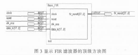

HDL 代码编写应该具有很好的易读性和可重用性, 而自顶向下的分割方法可以帮助我们达到最佳的结果。HDL 代码在达到功能的情况下要尽可能的简洁, 尽量避免使用带有特殊库单元的实例, 因为这样会使得整个进程变得不可靠。在本设计中, 我们将设计划分成一个顶级文件和三个次级文件, 并且调用了QuartusII 中的MegaFunction 功能辅助完成整个设计。

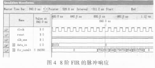

完全可综合设计的一个优点就是同样的HDL 代码能够用于验证和综合。在使用HDL 代码之前必须要验证设计的功能,最好且最简单的方法就是利用验证工具, 其次是利用仿真工具作有目的的仿真。QuartusII 内部带有仿真器, 只要通过建立正确的Vector Waveform File( 向量波形文件) 就可以开始仿真了。图4 所示为QuartusII 内部仿真器得到的8 阶FIR 的脉冲响应波形。
