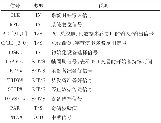

  一个PCI系统中,如果某设备取得了总线控制权,就称其为主设备;而被主设备选中以进行通信的设备称为从设备或目标设备。PCI接口信号线共有100根,分为系统信号、仲裁信号、接口控制信号、地址/数据线、错误报告信号、中断信号等类型,其中作为从设备至少需要47条信号线。表1中列出了从设备接口设计必需的接口信号及说明。
  一个完整的PCI总线交易过程如下:要发起数据交易的设备先置REQ#,在得到仲裁器的许可(GNT#)后,通过拉低FRAME#启动一个传输交易(TRA NSACTION),并同时在AD[31:0]总线上放置地址,在CBE[3:0]总线上放置命令。PCI总线上所有的设备都对此地址译码,被选中的从设备要置DEVSEL#有效以声明自己被选中,同时对命令译码确定访问类型。在接下来的数据期中,IRDY#和TRDY#分别表示主、从设备准备好。两者同时有效,则在时钟上升沿传输数据;主从双方可以分别通过使IRDY#或TRDY#无效,在数据期中插入等待周期。数据传输结束前,主设备通过撤销FRAME#并建立IRDY#标明只剩最后一组数据要传输,并在数据传输完后放开IRDY#以释放总线控制权。从设备也可以通过有效STOP#信号来请求终止传输,从设备断开连接有RETRY、DISCONNECT和ABORT3种情况,RETRY是由于数据传输的起始字节超过16个PCI时钟周期引起的;DISCONNECT是由于在数据传输的非起始字节,从设备在8个时钟周期里不能对主设备做出反应引起的;ABORT是由于目标设备发现严重错误或者不能完成数据请求,而使STOP#和DEVSEL#都无效来终止当前进程。传输终止后总线进入空闲状态,等待下个PCI总线交易开始。
表1 PCI从设备接口信号线
 表1中,#表示信号低电平有效,否则为高电平有效。IN表示标准的输入信号,OUT表示标准的输出驱动信号,T/S表示双向的三态输入/输出信号,S/T/S表示持续且低电平有效的三态信号,O/D表示漏极开路信号。

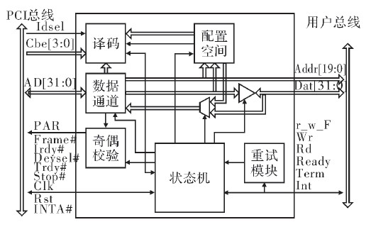

  设计的32 bit 33 MHz PCI从设备接口的内部结构框图如图1所示,由结构图可以看出它主要由状态机、配置空间、译码模块、数据通道、奇偶校验和重试模块组成。PCI从设备接口实现的功能是将一个不符合PCI总线协议的设备桥接到PCI总线上,为计算机PCI总线和用户应用之间传输数据提供一个数据通道。该从设备接口为用户提供了一个简单的总线接口,特别适合PCI总线与32位SRAM或FIFO等高速存储设备的桥接。

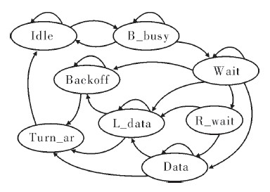

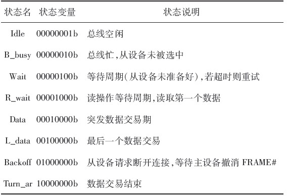

  状态机是整个PCI从设备接口设计的控制核心,它控制着PCI总线交易时序和控制信号的产生,文中结合PCI规范的要求,使用Verilog HDL语言、采用One-hot编码方式设计了全同步状态机,状态机由表3所列的8个状态组成,状态机状态转移图如图2所示。
图2 PCI从设备状态机
表3 状态机的状态名、状态变量和状态说明
  PCI目标状态机状态转移有以下几种情形:
  (1)Idle→B_busy→Idle,地址译码设备未被选中,则处于B_busy总线忙状态等待总线交易结束,直到FRAME#失效当前总线交易结束才返回Idle.
  (2)Idle→B_busy→Wait→Backoff→Turn_ar→Idle,设备未能在16个时钟周期内准备好第一个传输数据,超时重试(RETRY)断开连接,总线停留在Backoff等待总线撤消FRAME#,然后总线释放返回空闲态。
  (3)Idle→B_busy→Wait→(R_wait)→L_data→(Backoff)→Turn_ar→Idle,从设备同时有效Ready和term信号,表明从设备不支持突发传输或者没有更多的数据存储空间进行突发传输,只能进行最后一个数据交易。如果是读交易,则插入读等待状态R_wait.
  若访问为突发访问,当惟一的数据期完成以后,总线停留在Backoff状态等待主设备无效FRAME#,然后交易结束。
  (4)Idle→B_busy→Wait→(R_wait)→Data→(L_data)→(Backoff)→Turn_ar→Idle,突发数据交易,读交易则插入读等待状态R_wait.若从设备提出终止,则插入L_data和Backoff状态与主设备断开连接;若是主设备提出终止则正常的结束总线交易。

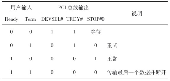

  在设计中,配置访问不支持突发传输,总线时序和情形(3)一致;而内存访问支持突发传输,情形(3)和(4)的时序均会出现。用户应用可以通过Ready和Term信号不同的输入组合来控制状态机的状态转移,如表4所示。但是在本设计中的顺序要么是先等待,然后正常数据交易、正常结束或者提出断开连接;要么是先等待,然后重试直接断开连接,只有这两种顺序,用户应用不能在正常数据交易期中再插入等待状态,这是不允许的。
表4 Ready和Term输入组合说明

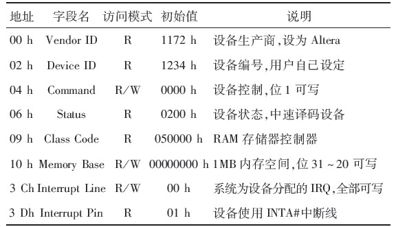

  配置空间是容量为256 Byte并具有特定记录结构或模型的地址空间,包括头标区和设备有关区,前64 Byte是头标区,用来唯一的识别设备,并使设备能以一般的方法控制,是PCI设备必须实现的。
  本模块实现了头标区所有的字段,可读可写字段中可写的位由触发器来实现,其它位和只读字段全部硬件连线接地或者接高。通过配置空间寄存器,配置软件可以确定设备的存在、功能以及资源请求。配置空间主要字段的设置及含义说明如表5所示。
表5 PCI配置空间字段值及说明

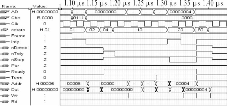

  文中采用Verilog HDL语言设计实现了上述模块,在Altera公司MAX+plusIl10.0软件环境下,选用FLEX10K20RC208-3器件进行综合编译,占用341个逻辑单元,最高工作频率36 MHz,满足PCI总线的时序要求。图3是内存突发读访问的时序仿真波形,突发传输4个数据,在每个数据传输的下个时钟周期输出奇偶校验值,最后用户设备提出终止传输请求,最后一个数据传输完成后交易结束。图4是内存突发写访问的时序仿真波形,突发传输4个数据后,主设备插入等待周期,同时用户设备也有效Ready和Term请求终止传输,在第5个数据也是最后一个数据传输完成后,总线交易结束。这两个时序图属于传输最后一个数据并断开连接情形的两种不同情况。仿真波形的分析表明,从设备接口模块符合PCI规范的要求。
