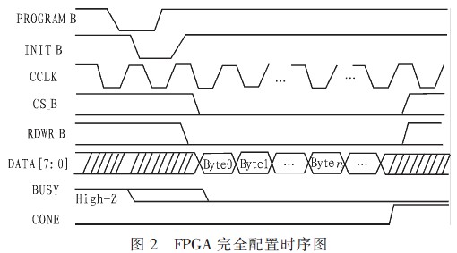

在图1的结构中,配置接口模块是实现的关键模块,根据配置速度和稳定性的要求,可以采用Slave SelectMap或者Slave Setial配置模式,从性能考虑,一般选择Slave SelectMap这种并行配置模式,在配置时钟最高50MHz、配置管脚32位的情况下,配置速度可以达到1.6Gb ps。在Slave SelectMap模式下,配置接口模块和FPGA的管脚连接可以参考XilinxVinex-5 Configuration User Guide中相应章节,本文不再赘述。并根据如图2所示的配置时序,来实现FPGA完全配置比特流文件的下载和功能实现。

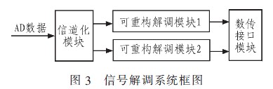

在完成了支持FPGA部分动态可重构的硬件实现后,下面开始规划信号解调系统的FPGA设计架构。如图3所示,信号解调系统主要由信道化模块,可重构解调模块和数传接口模块组成。
信道化模块主要是把AD数据进行信道化处理,进行滤波,下变频、信道选择和抽取。可重构解调模块是针对不同调制样式的分别实现不同的解调模块,并根据实际需要进行部分重构。数传接口模块是把解调的结果传输到FPGA外,进行后续处理和在界面中显示。

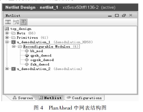

5)在PlanAhead工具中导入FPGA顶层网表,注意在导入选项中选择支持部分重构。在PlanAhead工具中把2个空的可重构解调模块设定为可重构分区(ReconfigurablePartition),如图4所示,并把步骤4)中综合好的模块网表指定为可重构模块下的可选内容。
