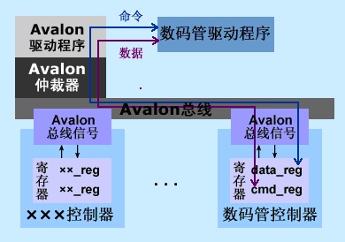

  <2>Avalon总线
  你可能会说,这有什么?在每个硬件管理器和设备驱动之间都建立一个通道呗。这是最直接的办法,但显然不是最好的办法。试想,城市为什么要建高速公路呢?多修几十根羊肠小道不也一样能跑车吗?有人回答:为了收养路费呗。$%@&&!小路上开车,速度慢且不说,管理协调是个大问题,是一条大公路容易管理,还是几十根羊肠容易理顺?
  好了,回到正题,nios系统需要一条“高速公路”,称为“总线”,“总线仲裁器”则行使“交通管理局”的角色,控制数据的进出,并为每个硬件提供一个进出“高速公路”的接口,用“地址”来标识这个接口的位置。nios采用的是Avalon总线,它有着一套接口规范:

  <3>设备驱动程序
  其实,“总线仲裁器”也可看作一种硬件控制器,只不过它管的不是具体的硬件,而是负责数据的传输。那么它也有自己的设备驱动,封装了总线操作的细节。既然总线是现成的,我们秉承“拿来主义”的原则,甭管它怎么实现的,会用就行。

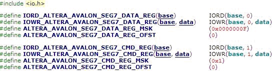

  例如,数码管设备驱动要把数据“5”和“显示”命令传给数码管控制器,设计两个函数,由于数据和命令的传递必须经过总线,那么需调用总线驱动函数IOWR(基地址,偏移量,数据),另外,读取寄存器用到IORD(基地址,偏移量),这两个函数在<io.h>里。
  <io.h>的路径是"..alterakitsios2_60componentsaltera_nios2HALinc"。
  至此,“桥”搭完。

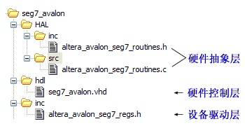

  函数功能从字面上很好理解。刚才定义两个寄存器时,data_reg在前面,所以偏移量是0,cmd_reg在后面,偏移量是1。××_REG_MSK称为掩码,avalon总线数据接口共32位,但我们设计的data_reg位宽是3,cmd_reg位宽为1,掩码的作用在于告知寄存器宽度,知道就行,实际上用不着。××_REG_OFST是寄存器内的偏移量,这里同样用不着,先写上吧。
  OK,我们的数码管设备驱动文件正式出炉了,看看是不是简洁明了很多啊?

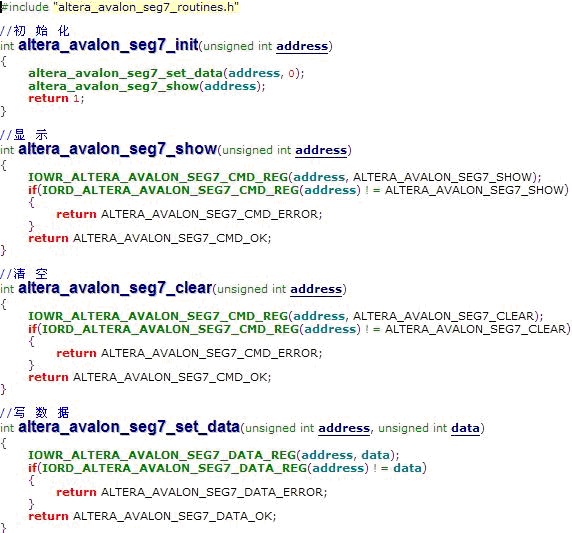

  <4>硬件抽象层(HAL)
  设备驱动程序封装的仅仅是对某个寄存器的一次读写操作,功能单一,需要在硬件抽象层再做一次封装。
  直接将这些函数列出来,一目了然,不作多余的解释了。
  至此,“桥”搭完。

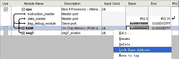

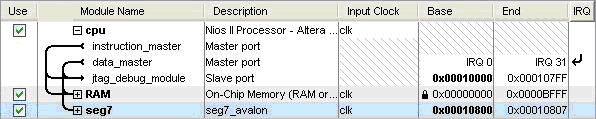

  <7>将这三个组件的名称改好看点,然后设定RAM的基地址为"0x00000000",再右键锁定基地址,如图:

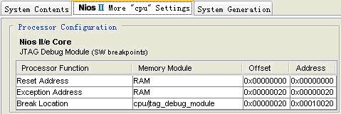

  为什么要锁定RAM的基地址为0呢?点选第二个选项卡,可以看到"ResetAddress"对应着RAM,系统的复位肯定要从地址0开始。
  <8>由于刚才人为改动了地址分配,弄乱了,让系统自动再分配一次,当然被锁定的RAM基地址是不会变的。"System"→"Auto-AssignBaseAddresses"。最终系统组件列表如下:
  注意,seg7的地址范围是"0x00010800"→"0x00010807",占8个地址,nios系统的地址按字节分配,也就是说,每个字节占用一个地址,数码管控制器中定义了两个寄存器,avalon总线规定每个寄存器占32位(实际上是不是32位它就不管了,反正按最大32位分配),这样两个寄存器共占去8个字节,自然需要8个地址。

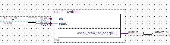

  <10>新建一个顶层文件"File"→"New"→"Block Diagram/Schematic File",引入nios II系统,增加输入输出引脚。然后,"Assignment"→"Import Assignment",添加引脚分配文件(在DE2光盘目录下的DE2_tutorialsdesign_files DE2_pin_assignments.csv),改动顶层文件的引脚名称使其与.csv文件中保持一致。

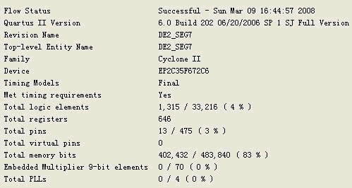

  <11>编译,查看编译报告,可见,48K的RAM占用了芯片83%的memorybits,差不多耗光了。

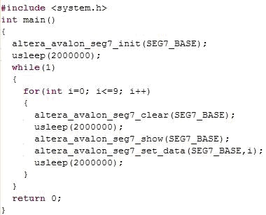

  <14>改动hello_world.c,代码的功能为:先初始化数码管,等待2秒钟,再进行0-9的循环,循环过程中穿插2秒钟的清屏。SEG7_BASE的宏定义在system.h中,实际上就是在SOPCBuilder中的seg7_avalon的基地址0x00010800。
  <15>"Project"→"BuildProject",得到编译报告,软件占用了7K空间……
  <16>下载到DE2板上,运行,数码管不停地闪啊闪。
