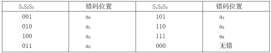

    设分组码(n, k)中k=4.为纠正一位错码,要求监督位数r≥3.若取r=3,则n= k+r=7.我们用a6a5a4…a0表示7个码元,用S1S2S3表示三个监督关系式中的校正子,则S1S2S3的值与错码位置的关系如下表.
由表可知,仅当一错码位置在 a2 a4 a5 a6时,校正子S1为1,否则S1为0.这就意味着a2 a4 a5 和a6 构成偶数监督关系
S1= a2 ⊕ a4⊕ a5⊕a6

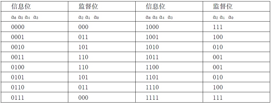

    根给定信息位后,可直接计算出监督位,如下表
接收到每个码组后,先按上式计算出S1 S2 和S3 ,再按上表判断错码情况。例如,若接收码组为0000110,则计算的S1 =1,S2 =1,S3 =0,由于S1 S2 S3 等于110,可知a5位有一错码。上述方法构成的码称为汉明码。表Ⅱ所列的(7,4)汉明码最小码距是d0=3,这种码能纠正一个错码或检测两个错码。汉明码的编码效率等于k/n=(2r-1-r)/( 2r-1)=1-r/(2r-1)=1-r/n.当n很大时,则编码效率接近1。可见汉明码是一种高效码。

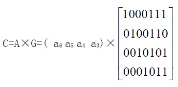

    编码器设计的特点是使用了矩阵的乘法,假设A是输入至编码器的数据向量,G是矩阵乘法的发生矩阵,C是汉明码码字,那么根据矩阵乘法计算得到汉明码字。

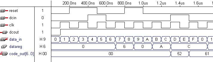

    该源程序经过编译和仿真,时序图如下所示,得到结果符合系统功能要求
本设计使用的芯片为MAX3000A系列EPM3032ALC44-4,芯片的输入输出端口的设计采用D触发器组来缓存数据,确保采集数据向量和发送的码字稳定,并于时钟信号严格同步。
