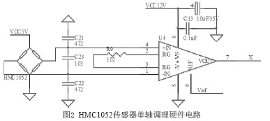

1.1 HMC1052磁阻传感器
磁阻传感器HMC1052是一个双轴线性磁传感器,每个传感器有一个由磁阻薄膜合金组成的惠斯通桥。当加上供电电压,传感器将磁场强度转换为电压输出,通过一个仪用放大器即可将信号电压放大到AD采样电压量程范围。HMC1052的磁场测量范围是±6gauss,灵敏度是1.0mV /V/gauss。当5V电压供桥时,传感器满量程输出电压范围±30mV,DSP自带内部AD量程为0~3V,因此将仪用放大器参考电压设定为1.5V,放大倍数设置成50倍,即可达到AD满量程。利用磁原理,传感器HMC1052测量工件表面散射磁场法向分量Hp(y)沿坐标X-Y分量,通过计算、误差校正,由公式:Hp=√X2+Y2即可得到Hp(y)值。Hp(y)符号与测量基准方向Y的符号相同。图2为HMC1052传感器单轴调理电路,另一轴调理电路与图2相似。

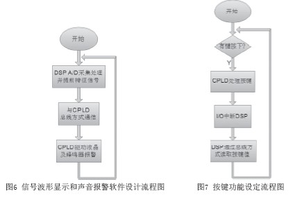

2 软件设计
本仪器所实现的主要功能有:漏磁信号采集处理、信号波形液晶显示、声音报警和按键功能设定。其中信号采集由DSP内部AD中断完成,只需要设置好相关寄存器即可。由于波形显示和声音报警是直接由DSP通过总线将命令发送到CPLD;而按键功能设定是:当按键按下后由CPLD通过中断来通知DSP,然后DSP通过总线读取按键值,根据这些功能画出如图6、7的系统软件流程图,分别表示两块CPU各自内部程序流程。图6为信号波形显示和声音报警软件设计流程图,图7为按键功能设定流程图。
