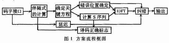

方案流程框图如图1所示。

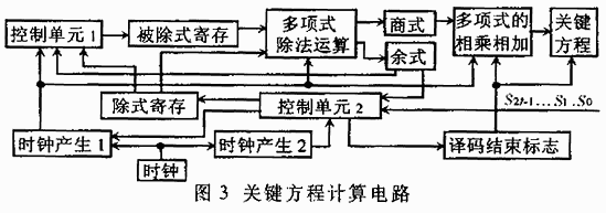

Euclidean算法的难点主工在于迭代计算过程中存在的被除数多项式和除数多项式长度的不确定性,使每次计算中产生的商序列的长度不等,以及因此可能涉及到的不定长多项式的相乘和相加问题,增加了硬件设计的难度。系统采用了嵌套双循环的方法,利用'时钟产生2'控制外循,'时钟产生1'控制内循环,从而优化了算法,得到了问题的解决方案。在获得伴随式的基础上,图3电路可具体完成Euclidean算法对关键方程的求解 &sigma;(x)=&sigma;txt+&sigma;t-1xt-1+…+&sigma;1x+1。

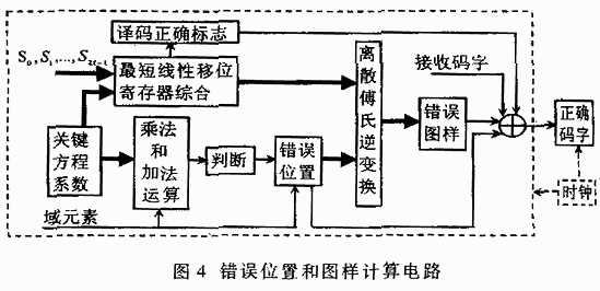

在得到关键方程后,首先应进行错误位置(关键方程的根)的确定,这样可减小电路的规模;利用钱搜索[1](工程上求解&sigma;(x)根的实用方法)的方法可以简捷的确定错误位置。然后,启动最短线性移位寄存器综合和离散傅氏逆变换,经过N次(运算所在域的长度)迭代,即可求得对应各个错误位置的错误图样,如图4所示。用错误图样对接收码字进行纠错,就可得到正确的信息序列。
