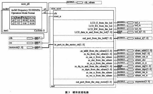

本文涉及内容已在Nios development Board CycloneII(EP2C35)中实现。通过在Quartus II中使用SOPCBuilder建立一个Nios II最小系统,然后在Nios II IDE编写基于μC/OS-II实时操作系统的应用程序,同时运行3个任务,分别是LED跑马灯、步进电机运行控制、LCD16207显示字符。具体电路如图3所示。
