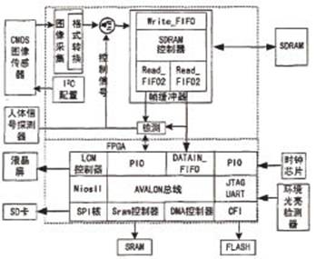

为了实现自动图像报警和图像采集,本文设计了动体检测算法,这是因为绝大多数情况下我们只对监控区域中运动的物体感兴趣,这样可以过滤掉只包含静态背景的图像,从而降低了对有限的嵌入式硬件资源的消耗。由于活动物体大多是人,而且这也是图像监控的目标,为此加入了人体信号探测器,用以辅助动体检测,以达到降低图像报警误报率的目的。本系统主要集成了图像采集、控制和存储等器件或芯片,组成了以FPGA为控制核心的实时图像监控系统。系统的总体方案如图1所示。

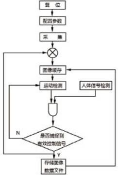

系统工作流程为:系统上电后,FPGA从外部EEPROM自动加载程序,I2C模块对CIS进行初始化工作参数配置。CIS向FPGA输入图像数据信号,FPGA将采集的原始数据(RAW)转换成RGB格式,帧缓冲模块(Frame Buffer)每次将相邻两帧图像数据写入SDRAM,然后比较这两帧图像的差值,如果差值大于设定的阈值,并且人体探测器输出高电平,就认为检测到了外界场景的运动,系统会自动将捕获的图像输出到SD卡进行存储。图2给出了系统的工作流程。

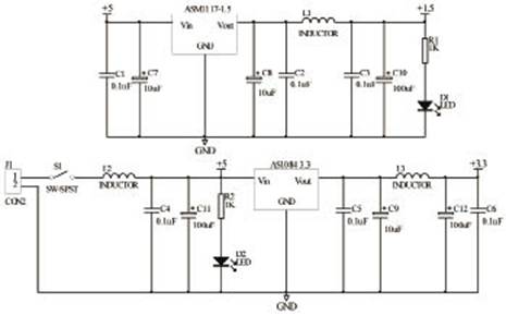

一般而言,FPGA器件出于芯片设计、多电平接口的需要,电源都分为两组:VCCINT和VCCIO,即内核电源和I/O电源,随着芯片内部连线尺度的逐渐减小,核心电源电压和接口电压也越来越低。本设计中EPlCl2器件的VCCINT为1.5V,VCCIO为3.3V。目前总的来说有三种电源解决方案,分别是线性稳压器电源(LDO)、开关稳压器电源和电源模块。
LDO线性稳压器适用于降压变换,具体效果与输入/输出电压比有关。从基本原理来说,LDO根据负载电阻的变化情况来调节自身的内电阻,从而保证稳压输出端的电压不变。其变换效率可以简单地看作输出与输入电压之比。
由于采用线性调节原理,LDO本质上没有输出纹波。与LDO相比,DC/DC调整器输出纹波电压较大、瞬时恢复时间较慢、容易产生电磁干扰(EMI)。系统电源输入电压为5V,3.3V电压供电部分采用了ASl084;此外,对于FPGA的PLL工作需要的1.5V电源部分,采用AMS1117-1.5 LDO来实现。
由于Altera的PLL是模拟电路实现的,其对电源噪声比较敏感,所以在设计PCB的时候,对给PU的供电部分要做一些特殊的处理。即使在设计中没有用到PLL也必须给其供电。
本系统中选用的EPlCl2F400C8芯片的输入输出接口电压为3.3V,内核电压降低到1.5V,这样可以降低功耗,有利于系统的稳定,但也给电源供电和其它芯片的选择带来了麻烦,系统中其它芯片的接口电压必须为3.3V,至少也要兼容3.3V,电源设计中需要考虑的主要问题是功率是否满足的问题。

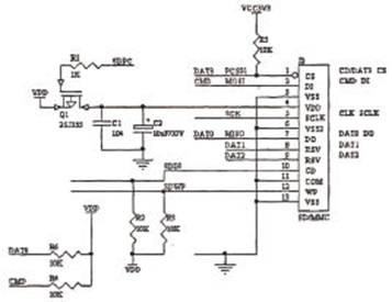

在各种存储设备中,SD卡不仅小巧,而且功耗很低,另外市面上常见SD卡的容量可达到2GB以上,因此非常适合用于对体积和功耗要求严格的嵌入式图像存储。如图4所示,SPI的两个数据线DAT0、CMD分别接上拉电阻,这是为了使本电路可以与MMC卡的接口兼容。卡的供电采用可控方式,这是为了防止SD/MMC卡进入不确定状态时,可以通过对卡重新上电使卡复位而无需拔出卡。可控电路采用P型MOS管,由FPGA的GPIO口SDPC进行控制,当SDPC输出高电平时,MOS管关断,不给卡供电;当SDPC输出低电平时,MOS管开通,VCC3V3电源给卡供电。考虑管子开通时,漏极与源极之间的压降要足够小(保证SD/MMC卡的工作电压在允许范围内),管子允许通过的电流也要满足卡的要求,一般一张SD/MMC卡工作时的最大电流通常为45mA左右,所以选用的MOS管要允许通过100mA左右的电流。采用2SJ355的目的是当它开通时,管子上的压降比较小。
图4 SD卡电路原理图
图5 图像传感器电路原理图
卡检测电路包括两部分:卡是否完全插入到卡座中和卡是否写保护。检测信号由卡座的两个引脚以电平的方式输出。当卡插入到卡座并插入到位时,SDIN(第10脚)由于卡座内部触点连接到GND,输出低电平;当卡拔出时,该引脚由于上拉电阻R2的存在而输出高电平,该输出由FPGA的输入引脚来检测。卡是否写保护的检测与卡是否完全插入到卡座中的检测原理是一样的。

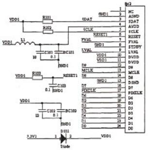

图像的输入端的采集模块是CMOS图像传感器,与CCD传感器相比,CMOS传感器不仅成本远低于CCD产品。而且CMOS传感器可轻松实现较高的集成度(比如CMOS被广泛用于拍摄手机的微型摄像头),另外CMOS传感器拥有超低功耗的优点。本系统图像采集用于监控领域,对于图像的质量要求不是非常高,而对传感器的功耗要求必须很低,而且可以直接输出系统需要的数据格式,因此本系统的图像采集部分选用了CMOS图像传感器。
在本设计中采用美光科技公司的MT9M011型号CMOS图像传感器,MT9M011是一块SXGA(super extended graphics array,超大扩展图像阵列)制式的1/3英寸主动式数字图像传感器,其有效图像序列范围为1280×1024,结合了众多数码照相机具有的功能如开窗取景、行列跳跃、快照模式等等,可以通过一个两线的串口来实现可编程操作,并且具有功耗低的特点。片载A/D转换器将提供每像素I/O位的输出精度,帧有效和行有效信号将在特定的引脚上输出,并且还配有像素时钟同步响应的有效数据。
