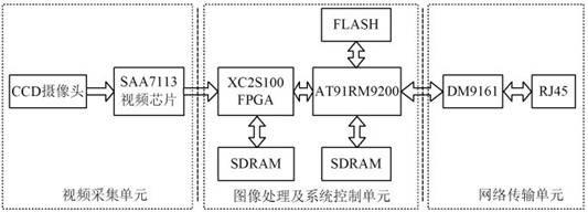

根据交通违章管理的要求和系统主要功能,对交通视频检测系统进行了研究并形成了可行方案。其思想是将视频摄像头安装在路杆上并对下面的路况进行监 视,捕获的数字化视频信息由现场进行图像处理,再传送到交通管理中心。同时,选取基于嵌入式系统的电子警察视频检测的模式来实现对传统电子警察系统的改 进,此电子警察系统的构成如图1所示。
图1 基于嵌入式系统的电子警察系统构成
由图1可以看出,基于嵌入式系统的电子警察主要由三部分组成:视频采集部分、图像处理与系统控制部分、网络传输部分。
