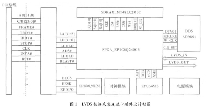

数据接收系统是将目标信号进行采集、处理并存储,形成计算机可以处理的数据格式,即包含信号输入单元、信号处理单元和信号输出单元。数据发送系统是将目标数据传送给下位机,下位机进行数据格式处理,然后按照数据协议形式通过信号输出单元发送出去。除此之外整个系统还需要缓冲区、时钟以及电源等相关模块支持。图1所示为本板卡的硬件设计框图。

PCI总线是由Intel等公司制定的具有严格规范的外部设备互联总线,是目前计算机中广泛采用的局部总线,它的信号线包括32根地址数据复用线、仲裁、接口控制线、总线命令字节允许复用线和系统复位等。PCI接口设计一般采用两种方法:(1)利用CPLD/FPGA实现,这种方法可以针对自己的需要定制功能,设计灵活性大。(2)用通用的接口芯片,如AMCC公司的S5933、PLX公司的PCI9054等。因PCI总线协议复杂,自行设计接口费时费力,而PCI接口芯片具有设计简单、功能强大、可靠性好等特点,从而大大减少开发工作量。综上所述,设计选用PCI90 54,C从模式工作,本地总线端输入时钟50 MHz,配置芯片为Mierochip Technology公司的93LC56串行EEPROM。

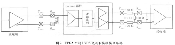

LVDS接口电路的设计如图2所示,FPGA发送端通过LVDS发送差分信号,在差分线上分别串接一个120 Ω电阻,再在其间并接一个170 Ω电阻,削弱差分信号的幅值,防止信号产生震荡;FPGA接收端在差分线间并接一个100 Ω的终端电阻,电流主要通过终端电阻形成回路,从而在接收器的输入端形成差分接收的信号电压;PCB布线时防止LVDS高速信号串扰和互扰,避免其他信号耦合到LVDS传输线上,应尽量将LVDS信号和其他信号分别布在两个信号层上。

为满足PCI总线的DMA传输特性,需要在硬件上加入缓冲区。输入的LVDS速率越高,需要的缓冲区容量越大,以保证不丢失数据。因此设计选用Micron公司提供的MT48LC2M32 SDRAM作为缓冲区,它是一款64 MB全同步SDRAM。另外,输出的LVDS信号要求10~50 MHz频率范围内任意可调,因此选用AD公司采用CMOS技术生产的直接数字合成器AD9851,它的最高工作时钟为180 MHz,内部除了完整的高速DDS外,还集成了时钟6倍频器和一个高速比较器,并且它的接口控制简单,可以用8位并行口或串行口直接输入频率、相位等控制数据。设计中通过FPGA中PLL输出30 MHz时钟,倍频器将参考时钟倍频至180 MHz,控制接口采用并行口传输。
除此之外,时钟模块采用有源晶振为系统提供50 MHz时钟,SDRAM时钟由FPGA内部PLL合成。电源模块采用外围电路简单的LDO(Low Dropout Regulator)提供3.3V及1.5V电源电压。

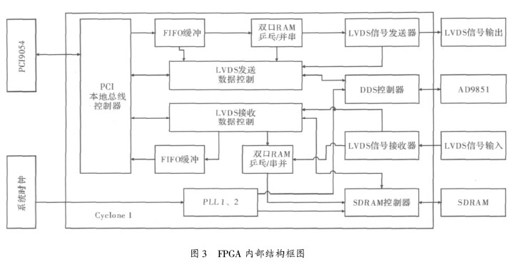

FPGA内部结构的逻辑设计是本板卡设计的核心部分,图3所示为本系统FPGA内部结构框图。
LVDS信号接收器接收外部的LVDS数据帧,检出帧头,并将帧数据传送给双口RAM进行处理,一个数据帧包含32 bit的帧头和256×32 bit的帧数据。接收的双口RAM实现数据的乒乓存储,写数据的宽度为1 bit,读数据的宽度为32 bit,以此来实现数据的串并转换,同时实现数据时钟域的转换。LVDS接收数据控制模块用于产生双口RAM和SDRAM控制器的地址总线、数据总线和控制总线,实现各接收模块联合控制和数据转移,同时它还负责从SDRAM控制器读取数据送至FPGA内的FIFO缓冲区,用于PCI总线交互。
LVDS信号发送部分由LVDS发送数据控制、双口RAM、FIFO缓冲、LVDS信号发送器和DDS控制器组成。LVDS发送数据控制用于产生各模块的地址、数据和控制总线,实现数据转移和交互。双口RAM实现并串转换和乒乓存储。LVDS信号发送器为数据帧添加包头,并连同帧数据以AD98 51产生的发送频率串行发送出去。
另外,SDRAM控制器是FPGA内用于外部SDRAM控制的模块,PCI本地总线控制器是FPGA内用于控制PCI9054本地总线交互的模块,DDS控制器是FPGA内用于外部AD9851控制的模块。PLL是Ahera FPGA内提供的模拟延迟锁相环模块,可以实现系统时钟的倍频、分频及延迟等时钟控制操作。通过该模块可以实现系统内不同时钟域的时钟分配。

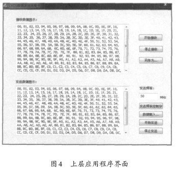

设计的上层应用程序采用Microsoft Virtual Studio作为开发平台,通过MFC设计了人机交互界面,主要用于完成接收数据显示存储、发送数据载入、发送频率控制字以及PCI控制命令等功能。其程序面板如图4所示。

在Quartus II中进行引脚分配并编译完工程后,将设计文件下载到FPGA的配置芯片中。在硬件上将LVDS的发送端和接收端连接以实现自发自收。在PC机的应用程序中设置发送频率为50 MHz,然后点击“发送频率控制字”按钮发送频率控制字,载入从0开始的连续累加数字,点击“开始发送”按钮发送数据,然后点击“开始接收”按钮接收数据。从图4所示的发送与接收数据显示可以发现,接收到的LVDS数据与发送的LVDS数据完全一致,系统的发送功能与接收功能符合设计要求。
