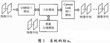

系统组成如图1所示,主要由主控模块、USB接口模块、数据存储模块和Camera Link接口模块组成。
主控模块由一片XC2V1500-FPGA来实现。CY7C68013A芯片组成USB接口模块,实现PC机与系统的通信功能。8片并行K9F1G16UOM-FLASHROM芯片组成数据存储模块,可提供1 GB的存储空间、良好的读写速度。对于Camera Link接口模块,采用3片DS90CR287、1片DS90LV019和1片DS90LV048A来实现,可以支持Carnera Link接口的初级配置(Base)、中级配置(Medium)和高级配置(Full)。Camera Link接口是一种应用最广泛的高帧频相机接口,具有差分传输、传输速率高的特点。

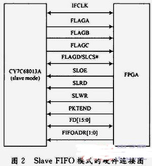

USB接口具有传输速度快、即插即用等优点,所以使用USB来实现PC机与系统的通信。CY7C68013A作为USB 2.0控制器,有3种接口工作模式:Ports,Slave FIFO和GPIF。根据系统构成和实际要求,选用Slave FIFO模式的数据传输方案。具体的硬件连接如图2所示。
CY7C68013A通过固件编程来配置具体的功能。应用程序通过USB驱动程序建立与USB外部设备的联系。本文采用了Cypress公司提供的通用驱动CyUsb.sys,该驱动程序完全满足本系统设计的要求。应用程序可以通过两种方式来访问CyUsb.sys:
(1)使用Windows API如SetupDiXxxx和Deviceio Control;
(2)使用Cypress公司提供的CyAPI.lib。
本文采用CyAPI.lib来访问USB驱动,CyAPI.lib提供了简单高效的与Cyusb.sys通信的方法,方便掌握、可有效缩短USB设备的开发周期。

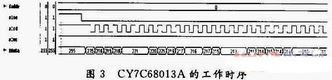

在完成图像数据写入功能时,FPGA接收到图像数据写入的命令后,使faddr地址指向用于下传数据的端点FIFO,然后开始获取来自USB控制器的数据,FPGA内部USB通信模块工作情况如图3所示。IFCLK是由FPGA提供的40MHz时钟,CY7C68013A的端点FIFO被配置为同步工作。

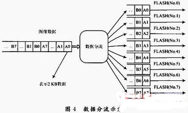

图像数据写入时,FPGA接收来自USB控制器的数据,并产生控制时序将数据写入FLASH。由于高帧频相机一般是多通道输出,所以在模拟这类相机的时候要注意这个因素。对于某一幅目标图像,图像数据写入首先是应用程序获取图像数据;然后将各个通道对应位置的像素数据按次序调整在一起;接着通过USB将数据传输至FPGA,FPGA将数据截断成2 KB大小并依次将各分段数据块写入8片FLASH中,数据分流如图4所示。图像数据按通道进行调整可以使得系统轻松地实现多通道输出。对数据的分流处理,使得系统的8片FLASH在读出时可以真正实现并行读取数据。
FLASH的一页(page)的大小为2 KB,也是它的基本渎写单元。要想连续写入2 KB的数据,需要将访问FLASH的页地址都设为00H。当FPGA需要向某一片FLASH写入数据时,首先要查看该片FLASH的FPGA写入管理模块是否处于ready状态;若处于busy状态,则应用程序进入传输等待,当写入管理进入ready状态后,则应用程序发送数据,一共2 KB数据缓冲到FLASH在FPGA中对应的RAM;数据缓冲完成之后,该FLASH的写入管理模块进入busy状态并开始将RAM中的数据写入FLASH ROM的某一页(page),同时FPGA转向对下一片FLASH进行传输访问。

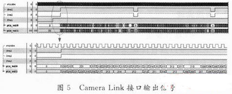

在加载某种8位数据宽度、双通道输出的目标图像时,使用Chipscope得到的Camera Link信号如图5所示。其中,strobe为时钟信号,dval,lval,fval分别是数据有效、行有效、帧有效信号。观测结果说明输出的数据与加载的数据保持一致,输出控制时序也符合要求。
为了模拟出不同类型的CCD相机,只需要修改FPGA程序中设定的strobe时钟频率、Line blanking时间、Frame blanking时间等必要参数即可。

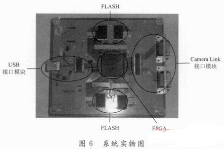

系统实物图如图6所示。
为了检测该信号发生器的性能,将其输出接入图像采集卡进行验证。经过试验验证,FLASH ROM中存储的图像数据与从PC机载入的数据完全一致、控制时序符合设计要求。通过改变Strobe的频率大小,验证得到Camera Link输出的像素时钟频率最大可以达到70 MHz。对于尺寸为128×128、位宽为8 b的目标图像,在采用40 MHz的Strobe时钟进行单通道输出时,帧频可以达到1 876 f/s。对于尺寸为512×512、位宽为8 b的目标图像,当Strobe时钟为70 MHz,单通道输出时,帧频可以达到252 f/s;双通道输出时,帧频可以达到476 f/s。该信号发生器可以模拟目前大部分波前处理机所需的信号源。在进行单通道或双通道输出时,系统可以充分利用Camera Link接口的输出能力。但是当进行更多通道的输出时,由于受限于FLASH的读出速率,该系统不能充分应用Camera Link接口的输出能力。对于这个缺陷,在对系统进行改进时可以通过使用FLASH ROM和高速大容量RAM共同组成数据存储模块来解决。
