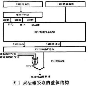

图1为18×18位乘法器的整体结构,它包含了布斯译码模块、压缩树模块和超前进位加法模块。部分积是通过本文采取的布斯译码器快速产生,然后其通过9-2压缩树被压缩成两个35 b的二进制数,最后通过超前进位加法器生成无符号位的35 b的结果。通过乘数和被乘数的符号位异或产生最终积的符号位,这样就得到了36 b的最终结果。从图1可以看出该乘法器整体结构和传统的结构是一样的。

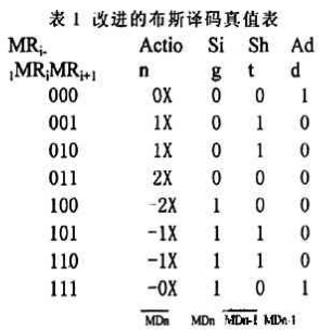

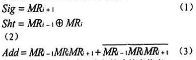

通常进行两个数相乘,是通过所有的部分积相加得到。这样,不仅乘法器的速度都得不到保证,而且会浪费芯片的面积。因此采取现在比较流行的布斯算法,因为它可以使部分积的数目减半,这样对面积和速度都比较有利。在原算法的基础上进行了改进并得到一种新的布斯译码和部分积结构。我们将布斯算法分解为“sig”,“sht”,“add”三个个因子,分别用来代表对被乘数的不同操作。其中“sig”用来决定被乘数是取反还是保持不变;“sht”代表是否对被乘数进行左移一位;而“add”则表示决定最终得到部分积。改进的算法用表达式表示则为:

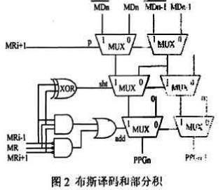

从图2可以看出,改进的布斯译码器由1个异或门、2个与门和1个或门构成而部分积则是有3个二选一多路选择器构成,其关键路径为3个门的延迟。因此结构要比传统的更为简单、延迟更小。

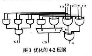

典型的4-2压缩是由2个3-2压缩构成的,其延迟为4个异或。图3为一个优化了的4-2压缩,其延迟为3个异或的延迟。因此9-2压缩树从顶层到最终输出仅过了7个异或门的延迟。

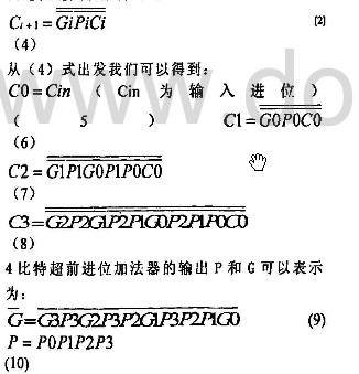

从图4(b)中可以看到在4 b超前进位加法器中,除了P和G由与门实现的,其他的都是有与非门实现的。
图4(a)为1位全加器的变形,有3个输入Ai,Bi,Ci和三个输出Pi,Si和Gi,其中Ai和Bi为两个加数,Cin为进位输入,Pi和Gi分别为进位传输和进位产生,而Si为第i位的和。
采用基于4 b的超前进位加法器来组成16 b超前进位加法器,进位链采取与4 b超前进位链相同的结构。同样的分析方法,发现16 b的P和G延时为5个门的延迟。用2个16 b的超前进位加法器和一个3 b超前进位加法器组成35 b超前进位加法器,其进位链采取与上面相同的方法。研究不难发现,经过7个门延迟进位到达3 b超前进位加法器,再经过3个门的延迟得到第35位的结果。也就是说整个加法器仅仅经过10个门的延迟。

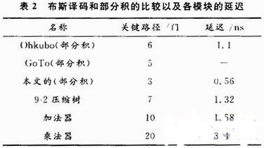

把传统的布斯译码和部分积与本文采取的布斯译码和部分积进行了比较,并把结果列在了表2中。从表中发现本设计关键路径与OhkuBo相比减少了50%,生成部分积的速度相应的提高了50%。

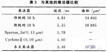

本文的乘法器与表3中乘法器相比速度有明显提高,与Xilinx公司的Spartan-3A系列嵌入到FPGA的乘法器相比本文乘法器的速度更提高40%。更为关键的是在没有增加芯片面积的情况下把速度提高40%。
