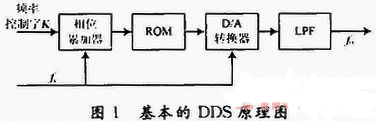

如图1所示,基本的DDS结构一般由4个模块构成,分别是相位累加器、波形存储器ROM,D/A转换器和低通滤波器LPF。
系统时钟fc为基准频率源,K为频率控制字,通过改变K的数值可以改变DDS的输出频率,在fc上升沿到来时,相位累加器会对频率控制字K进行相位累加,累加结果即是波形存储器ROM中幅值的地址数据,经过寻址,幅值由ROM输出到D/A转换器中,D/A转换器将由二进制编码的数字信号转换为模拟信号输出,该模拟信号再经过低通滤波器的滤波就可以得到平滑的波形曲线。

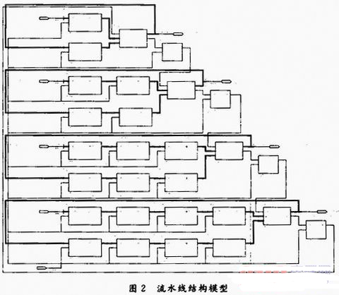

流水线结构的基本原理是将整个电路划分为若干个流水线级,每级之间设置寄存器锁存上一级输出的数据;每一级只完成数据处理的一部分,一个时钟周期完成一级数据处理,然后在下一个时钟到来时将处理后的数据传递给下一级。第一组数据进入流水线后,经过1个时钟周期传到第二级,同时第二组数据进入第一级,数据队列依次前进。每组数据都要经过所有的流水线级后才能得到最后的计算结果,但对整个流水线而言,每个时钟都能计算出一组结果,所以平均计算一组数据只需要一个时钟周期的时间,这样就大大提高了数据处理速度。图2为在QuartusⅡ开发环境下用原理图输入法搭建的流水线相位累加器结构图。该结构由四级流水线构成,每一级流水线的输入字节为8位,分别由8位数据锁存器,8位数据全加器,1位数据锁存器构成,整个系统可实现32位输入控制字的相位累加功能。根据流水线相位累加器的工作原理,首先将32位输入控制字a由低位到高位平均分为4段,每一段为8位,分别以a[0..7]到a[24..32]来命名。将a[0..7]作为第一级的输入控制字输入到8位数据锁存器reg8中,在时钟信号clk上升沿到来之时,reg8暂存的控制字会送入到8位数据全加器adder8中与另一个加法数和进位信号进行全加运算。另一个加法数是来自本级运算结果的反馈,为保持时钟节拍的一致性,该反馈先输入到另一个reg8中暂存,然后在时钟上升沿到来之时输入到全加器进行运算;进位信号来自第四级,该信号也是先暂存在一个1位数据锁存器reg1中再输入到全加器中进行运算。
第一级流水线经过全加器之后得出运算结果sum[0..7]和进位信号,sum[0..7]作为本级的输出,它是整个累加结果的最低8位,而进位信号经过一个reg1之后作为下一级全加器的输入。
第二级流水线的输入信号是a[8..15],因为上一级共由两级数据锁存器构成,所以在做全加运算之前先分别将输入信号和本级的反馈信号经过2次数据锁存,然后再与来自上一级的进位信号进行全加运算,运算之后的结果作为本级的输出sum[8..15],同时产生进位信号参与下一级的运算。第三级与第四级的工作原理同上,系统每增加一级流水线结构,锁存器也会随之增加一级。

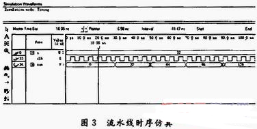

图3为在QuartusⅡ环境下得到的四级流水线仿真波形,时钟信号的频率是200 MHz,占空比为50 %,偏移量为0。为观察方便,输入控制字a和累加结果sum均用无符号十进制数来表示,且输入控制字设定为32,由波形图可见,该系统可以实现32位的相位累加。

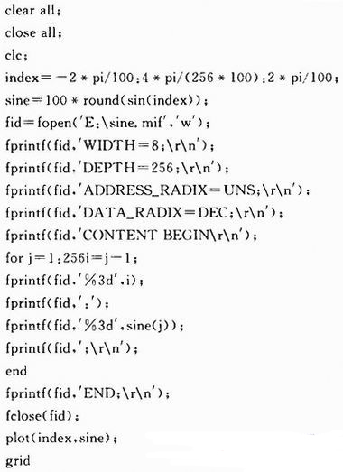

产生正弦波的Matlab程序如下:
width定义的是位宽,depth是深度,也就是将来生成的mif文件含有多少个存储单元,在此处,设定了数据宽度为8位,存储单元数为256,将来在QuartusⅡ中定制ROM时也要相应地将存储单元数设定为256,根据DDS的基本原理,随着设计点数的增加,所得的波形数据会更加准确,通过D/A转化后在示波器上观测的波形也越精准,但所需ROM的存储空间将会呈指数增长,所以要根据实际的需要来综合考虑存储单元的个数。将上述指令在Matlab环境中运行之后就能够得到所需mif文件。

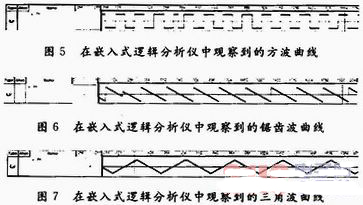

图4为在在嵌入式逻辑分析仪中观察到的正弦曲线。由波形图可以看出,该设计方案可以实现正弦信号发生器的功能。按照相同的方法,修改产生mif文件的Matlb运算指令可以获得方波,锯齿波,三角波等波形。
图5~图7为能产生方波,锯齿波和三角波波形的工程文件下载到FPGA芯片后通过嵌入式逻辑分析仪得到的波形图。由波形图可以看出,该系统能够实现任意波形发生器的功能。
