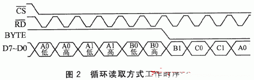

ADS8364芯片的数据输出方式分别由BYTE、ADD与地址线A2、A1、A0组合控制,转换结果的读取方式由电能质量监测系统中采用的数据分析处理器决定,一般可取直接读取、循环读取和FIFO方式的任何一种。根据BYTE为0或者为1可确定每次读取时得到的数据位数,根据ADD为0或者为1可确定第一次读取的是通道地址信息还是通道A/D转换结果。在实际应用中,我们结合了ADS8364模数转换器中的6个16位ADC可以成对同步工作的能力,3 个保持信号(HOLDA、HOLDB、HOLDC)可以同时被选通,其转换结果将保存在6个寄存器中。对于每一个读操作,ADS8364均输出16位数据,最高位为符号位。根据图2所示的ADS8364循环读取方式工作时序,需设置BYTE为0,A2、A1、A0分别为1、1、0。

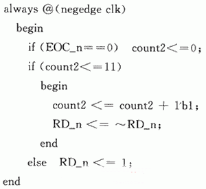

②转换结束后根据EOC的响应状态,需要置RD和CS为低电平,使数据通过并行输出总线读出。下面是根据EOC的状态改变RD值的 Verilog描述:

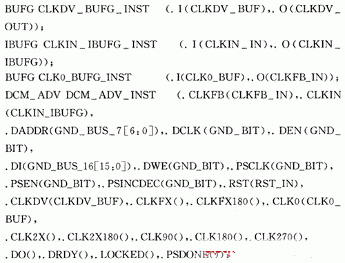

根据图1的工作时序和图2的循环读取方式以及对数据采集频率(12.8 kHz)的要求,对芯片相应的引脚进行控制,并和FIFO进行连接使采集的数据能够按照循环方式写入FIFO。采用Verilog硬件描述语言实现上述功能,并建立顶层文件正确连接各个功能模块。

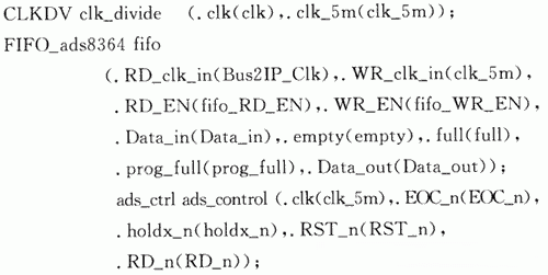

顶层文件的Verilog描述如下:

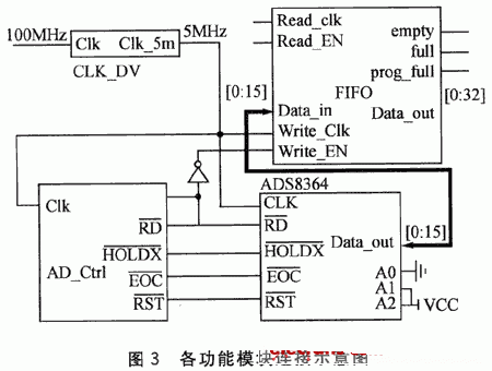

如图3所示,时钟分频部分的输出与FIFO的数据写入时钟、AD_Ctrl的时钟和A/D转换芯片的时钟相连接。AD_Ctrl部分主要对ADS8364 芯片进行控制,其中输出RD也连接到FIFO的写使能端,对FIFO的数据写入进行控制。FIFO的读时钟接到系统时钟,读使能由CPU控制。当FIFO 写入一个周期的数据后,由prog_full产生中断信号,CPU响应并对FIFO进行读取。

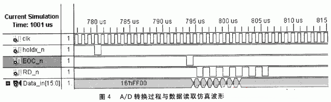

对顶层文件进行综合,并在Mode-lsim中对其进行仿真。数据采集控制器的仿真结果如图4所示。当holdx_n为低电平时,启动A/D转换,完成后根据EOC_n的低电平信号产生6个RD_n的低电平信号,循环读取数据。当FIFO存储了一个周期的数据后,CPU置FIFO的读使能端口为高电平,对 FIFO中的数据进行高速读取。若FIFO中数据为空,empty为高电平。

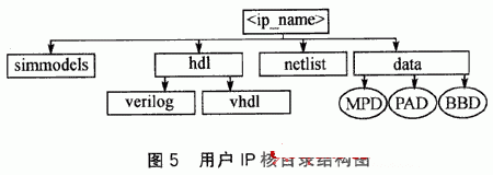

嵌入式开发软件EDK为设计人员提供了自动化设计向导—— Base System Builder(BSB),可以指引工程师快速完成整个设计过程。使用BSB创建工程,在创建完成之后使用EDK自带的CIP(Create and Import Peripheral Wizard)添加用户自定义IP核,生成的用户IP核保存在EDK工程目录下的pcore文件夹。用户IP核目录如图5所示。
其中文件夹data用于存放用户IP的配置文件,如.prj文件、.mpd文件和.pao文件等;文件夹hdl用于存放用户IP的HDL代码,即.v或者.vhd文件;而devl(simmodels)文件夹中的工程可以使用户在ISE平台对工程进行设计、综合与仿真,如果设计需要加入网表,可以放在 netlist文件夹。CIP在建立用户IP核时,使用了一种专用接口规范(IPIF)。IPIF是一个验证并优化的高度参数化的定制接口,它提供了一个简化的总线协议IPIC(IP Intercon-nect),操作这个总线与直接操作PLB及OPB这些总线相比要简单很多。通过IPIF模块,对其进行参数化定制来满足设计需求,将降低设计与测试的工作量。

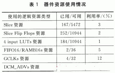

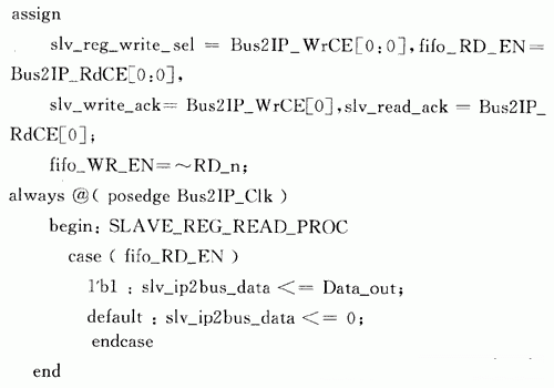

将设计的Verilog文件复制到IP核目录下相对应的hdl文件夹下,启动ISE开发平台并打开devl文件夹中的工程文件,在 Sources for Implementation中显示的结构如图6所示。图中,adsfifo.vhd是IPIC的描述文件,user-logic.v(或 user_logic.vhd)可以实现用户IP核功能设计。需要在adsfifo.vhd中加入必要的端口声明与逻辑设计,使PLB控制器与用户IP设计端口进行相应的连接。设计完成后在ISE平台中对该IP核进行综合并仿真。综合后查看FPGA器件的资源使用情况,如表1所列。
根据需要修改user_logic.v(或user—logic.vhd),向其中添加端口声明与逻辑设计:
