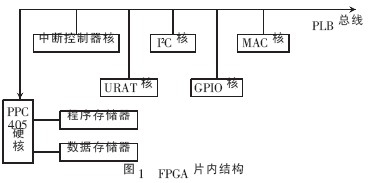

FPGA片内结构如图1所示,FPGA片内所有模块包括PPC405处理器、MAC核、I2C核、GPIO核及URAT核,都连接到片上高性能PLB总线上,PPC405通过PLB总线来访问每个IP核,各IP核的大致作用如下:
(1)MAC核实现网络链路层硬件,与FPGA片外的PHY芯片实现网络所需的硬件;
 (2)I2C核实现I2C逻辑,支持智能管理模块与各个工作模块之间的I2C总线协议,实现I2C总线的检测与控制功能,如接收各工作模块的温度等;
(3)GPIO核实现PPC405对FPGA通用I/O管脚的基本操作,可以通过软件编程来指定各端口的行为;
(4)UART核实现PPC405的串口操作,将串口信息传送至主机进行系统调试。
片上系统硬件结构大致描述为:用FPGA实现I2C总线协议,并与处理模块对接;用FPGA实现1-wire单线总线协议,并与温度传感器对接;智能管理模块要求实现的网络上报功能必须用软件来实现TCP/IP协议栈;用MAC核实现链路层功能。为减少器件数量,提高可靠性,本设计采用FPGA内嵌的PPC405处理器,为此需要使用Xilinx公司的系统开发工具EDK进行软硬件协同设计。

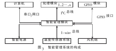

1.3 智能管理系统的构成
智能管理系统的构成如图3所示。智能管理模块作为智能管理系统的核心,执行着整个系统运行的几乎所有指令。
(1) 智能电源。多电源平衡供电的智能电源模块,具有短路、过载、过压及过热保护功能,空载可开机,并且多个电源可以并联输出。
(2)温度传感器。采用军品温度传感器,置入风机组中用于测试风机通道的空气温度。该温度传感器只有3个管脚,从右到左分别是VDD(+5 V电源)、DQ(数据信号)、GND(地线)。其中,DQ管脚符合1-wire总线协议,与智能管理模块相对接。该温度传感器的工作温度范围广、精度高、使用简单可靠。
(3)风机组。一个机箱配两个风机组,每组由7个大风机组成。每个风机都带有集电极开路输出的被检测脉冲信号,智能管理模块根据该信号是否有脉冲波形来判定每个风机是否工作。
(4)计算机。智能管理模块与计算机可以通过网口和串口两种方式进行通信,本系统给出了预留,可以任意选择,主要功能是上报各类系统数据。
