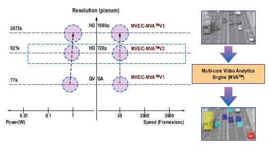

  MVE/C-MVA最新版本能够以全帧速率处理高分辨率视频。其功耗还不到1瓦,能够以全并行方式执行多种事件检测和分类算法。图1给出的是一个交通监控应用中视频分析输出的例子,针对不同类型的车辆、车流方向、车道变化以及违规变道等情况进行了分类,所有这些都是并发进行的并且利用不同的颜色进行了标记。
图 1. 多内核视频分析引擎 (MVE)及示例应用的发展路线图

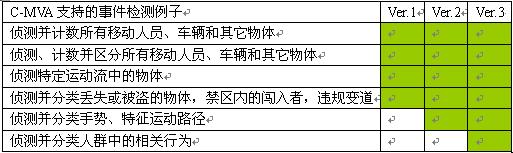

  Spartan-3A DSP 3400A FPGA中的126个XtremeDSP DSP48A逻辑片能够提供高达30 GMAC的DSP性能,因此完全能够满足视频分析应用苛刻的成本和性能要求。赛灵思FPGA还允许我们根据客户需求增加更多视频分析功能以及相关的事件检测事例。我们在表1中做了小结。
表1: 典型事件检测应用中支持的视频分析功能

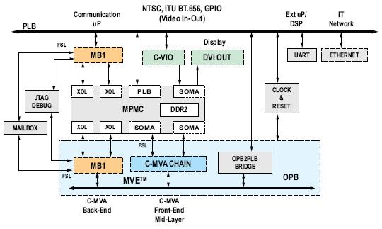

  通过创建拥有两个独立运行MicroBlaze v7软内核处理器的赛灵思嵌入式系统,我们简化了设计移植任务。这种架构使我们可以分别移植ARM和DSP处理器代码,从而大大简化了设计移植过程。图2给出了Eutecus硬件系统的框图,以及基于MVE的参考SoC设计。
图 2. Dual-MicroBlaze? System-on-Chip (SoC)架构MVE引擎协处理器框图
  我们的MVE引擎包括运行在MicroBlaze (MB0)上的InstantVision嵌入式软件,运行在MicroBlaze (MB1)上的系统控制和通信部分以及C-MVA协处理器。C-MVA协处理器是运行在FPGA构造上的硬件加速器IP内核模块链。
