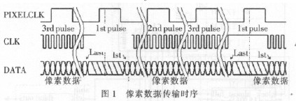

像素数据传输时序如图1所示,像素数据传输在CLK的同步下进行,每次传送256×2 bit,使用256个CLK时钟。在传输开始前和传输结束后,CLK应该保持在高电平。每次传输完后,等待3个连续的像素时钟(PIXELCLK),即点火信号,3个点火信号使存储在喷头中的像素数据完成点火输出。第一个点火脉冲有数据锁存的功能,在该脉冲过后,前次接收的数据完成锁存,可以开始下一次的数据移位输入工作,尽管此时上一次输入的像素数据还没有消耗完。因此,可实现数据传输和点火同时进行。在第一个点火脉冲到来期间,像素数据和像素时钟应该保持不变。

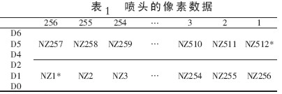

如考虑图像的存储格式,喷头应该倒置,即510孔的位置在前,0孔的位置在后,即实际的像素数据的顺序号与喷头的孔号相反,喷头的像素数据如表1所示。

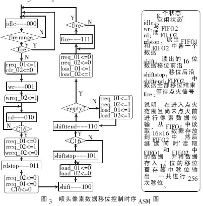

移位控制器负责从数据缓存FIFO1中读出数据,并按需要的顺序装入到FIFO2中,在FIFO2装满的同时读取两个数据缓存中的数据并进行移位操作。控制器运转的另一个条件是上一个装入-点火周期完成,因此必须在检测到点火信号变为低电平后才能触发。其设计ASM图如图3所示。

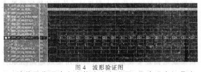

输出控制器完成输出数据的装载和移位输出的控制。具体要求是当数据向数据缓存FIFO1装载已经完成并到达点火边缘时,自动进行256 bit数据的装载和移位,达到0~511孔同时装入数据的目的。然后等待点火信号,当第一个点火信号过后,就可重复装入输出。其波形验证如图4所示。
