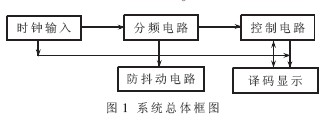

系统总体框图如图1所示。

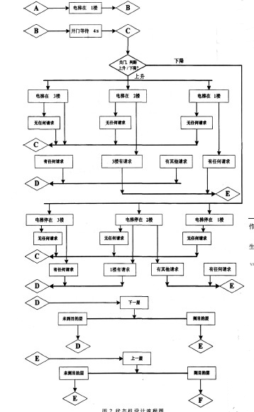

控制模块是整个设计的核心部分,本设计采用状态机[2]的方法来实现。依据电梯的功能要求,这里将电梯的工作分为10个状态。状态机如图2所示。(1)控制模块有两个进程:k1控制输入,无论电梯在什么状态均能接收用户的输入请求,该进程由1 MHz的时钟触发;k2控制电梯的升、降、停留,该程序由1 Hz的时钟触发。(2)进程k1是由1MHz的时钟作为触发沿,不断地检测用户是否有输入请求,对于一、二、三层信号,分别有flag1、flag2、flag3和clear1、clear2、clear3两套标志位来控制输入请求是否有效,是否应该对标志位清零。程序有两个表示电梯的状态:一是位置状态,二是运行状态。

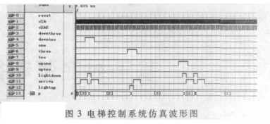

电梯控制系统的仿真[3]波形如图3所示,由仿真波形可以看出,当电梯的外部出现2楼下楼申请downtwo时,电梯运行p到2楼,开门等待,再关门;当电梯的内部有停3楼three申请时,电梯运行到3楼,开门等待,再关门;如果电梯的外部继续有1楼上楼申请upone,电梯从3楼下降到1楼,开门等待,然后关门。电梯位置的变化及其运行和最初的设计要求完全符合。
