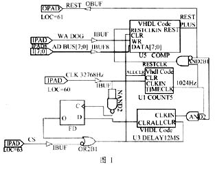

CPLD是英文Complex Programmable LogicDevice的缩写,中文名称为复杂可编程逻辑器件,因其具有工作效率高、内部延时小、可预测延时等特点,而被广泛应用于计数器、逻辑电路、控制电路和复杂的状态机等功能的实现,而看门狗电路的核心就是一个计数定时电路,所以,利用CPLD特点将能很好地实现看门狗电路的功能。看门狗电路的原理框图如图1所示。它在结构上可分为分频电路、计数定时电路和复位电路三大部分,其工作方式是将一个32768Hz的方波时钟输入分频电路,分频后的方波再输入到计数定时电路中进行计数,同时与已设置好的计数时间常数相比较,当CPU在指定的时间内没有通过改变CS端状态来将计数定时器清零,一旦计数值与预先设定的值相一致,计数定时电路将产生一个高电平给复位电路,复位电路将产生一个复位信号给CPU的REST端。例如,对于MCS51系列单片机来说,将产生一个大于10ms的高电平以保证CPU可靠地复位。

该电路是由图1中的U1 COUNT5宏单元来完成的,该宏单元的目的是将32768kHz的矩形脉冲通过一个5位的二进制计数器,经32级分频,得到一个1024Hz的方波,也就是周期约为1ms的方波,其仿真波形如图2所示。

该电路是看门狗的核心电路,其功能由图1中的U5 COMP宏单元来完成,该宏单元由一个8位的二进制计数器、一个8位的寄存器和一个8位的比较器组成。其中8位寄存器的初始值为0FFH,也可通过AD BUS的8位数据口和WR DOG片选口进行置数。当1024Hz方波进入8位计数器进行计数时,比较器同时会将计数器的计数值与寄存器相比较,一旦两者相等,比较器将产生一个REST高电平,禁止计数脉冲输入同时打开复位电路中的计数器。仿真波形如图3所示。

该电路的功能由U3 DELAY12MS宏单元来完成,目的是在REST信号产生后,使其保持在10ms以上的稳定高电平,以保证可以实现系统可靠地复位,并在延时结束后产生一个高电平将所有宏单元计数器清零。仿真波形如图4所示。
其中,CLKIN为1024Hz基准时钟脉冲,当U5_COMP宏单元REST输出为高电平时被允许输入U3_DELAY12MS宏单元。当计数器计为12时,U3_DELAY12MS宏单元CLRALL端产生一个高电平,通过32768Hz的脉冲锁存到D型寄存器中,D型寄存器的输出端将会把所有计数器清零,使U5_COMP宏单元中比较器的输出端为“0”,从而结束复位。
