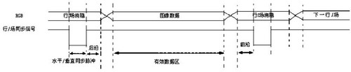

VGA的时序包括水平时序和垂直时序,且两者都包含的时序参数有:水平(垂直)同步脉冲、水平(垂直)同步脉冲结束到有效显示数据区开始之间的宽度(后沿)、有效显示区宽度、有效数据显示区结束到水平(垂直)同步脉冲宽度开始之间的宽度(前沿)。水平有效显示区宽度与垂直有效显示区宽度逻辑与的区域为可视区域,其他区域为消隐区。
一行或一场的时序信息如图1所示。
图1 行/场时序图

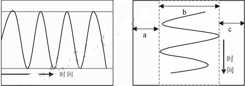

在二维的空间中显示一维矢量信号,常规显示方法可以是将一维信号从左至右显示,如图2(a)所示,就如在普通的示波器上观察到的一样。这样,在VGA显示时,一行扫过多个采样点,需把要显示的采样点位置计算出来,当行信号扫过时,把采样点的值赋给像素点,就完成了信号的显示。而对于连续的一维信号,因为行频比场频高,图2(b)的显示方法更加合理。为此,将一维信号的时间轴映射到垂直方向上,幅值映射到水平方向上,当行扫描信号扫过一行时,映射一维信号的一个采样点,即一行信号对应一个像素,当完成一行信号后接着回扫,开始扫下一行。一般情况下,场频确定后,就可以根据一维信号的频率确定出一场可以显示的周期数,当完成一场信号后,在屏幕上就显示一帧图像。
在具体实现时,需要对一维正弦波信号的参数作两点控制:控制正弦波的频率,保证一行扫描对应一个采样点;控制正弦波的幅度,将其控制在1024×768的有效显示区域中。
对正弦波频率来说,如果频率太高,一行会扫到多个采样点;如果频率太低,一整屏无法显示一个完整周期的信号。在本设计中,用一个较低的采样时钟控制正弦波的采样,正弦波存放在一个查找表中。如果要在一屏中显示n个周期的正弦信号,那么需要的采样频率fs=刷新率×n×查找表中一个周期的点数。
控制正弦波幅度即让正弦波的最大值不能超出屏幕的显示区。VGA有效显示宽度为1024,则屏幕两端的空闲部分宽度(图2(a)和(c))都为100。
(a) (b)
图2 一维正弦波VGA显示示意图
