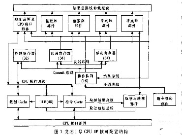

龙芯I号CPU IP核是兼顾通用及嵌人CPU特点的32位处理器内核,采用类MIPS Ⅲ指令集,具有7级流水线、32位整数单元和64位浮点单元;具有高度灵活的可配置性,方便集成的各种标准接口。图1为龙芯I号CPU IP核可配置结构,用户可根据自己的需求进行选择配置,从而定制出最适合用户应用的处理器结构。
图1龙芯I号CPU IP核可配置结构
主要的可配置模块包括:浮点部件、多媒体部件、内存管理、Cache、协处理器接口。浮点部件完全兼容MIPS的浮点指令集合,其相关的系统软件完全符合ANSI/IEEE 754-1985二进制浮点运算标准。浮点部件主要包括浮点ALU部件和浮点乘法/除法部件,用户可根据自己的实际应用选择是否添加。媒体部件复用了MIPS浮点指令的Format域,并复用了浮点寄存器堆,媒体指令集基本对应了Intel SSE媒体指令集合的各种操作。图2为基于龙芯I号CPU IP核的SoC系统架构。
