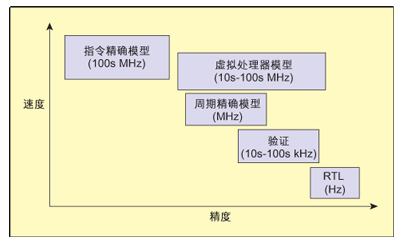

图1:不同模型的速度和精度。

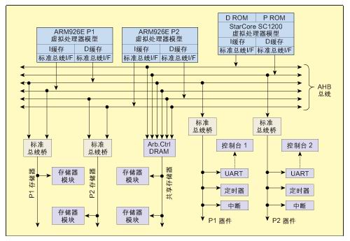

适合无线应用的一个实际多内核芯片整体架构采用了通用CPU和专用DSP内核来达到并行和专用处理的目的。另外该芯片还包含了用于片外通信的多层存储器系统和多个外围器件。
这 个特殊芯片包含2个ARM926E CPU内核,每个内核拥有独立的指令和数据缓存。其中一个ARM处理器运行Linux操作系统,并提供虚拟机、图形化环境和消息等多个普通服务。另外一个 ARM926E与DSP内核联系紧密,主要用于处理整个系统的通信和控制,需要时也能用于执行特殊任务和应用进程。拥有2个CPU可以完全实时地处理各种 业务,从而满足无线设备的各项关键要求。
作为2个ARM内核的重要补充,StarCore SC1200处理器可以加速多媒体数据处理,执行无线调制解调器的处理任务以及其它DSP任务。这块内核内置有2个独立的执行单元,每个单元都可以执行乘 法累加(MAC)以及其它信号处理算法中常用的算术操作。DSP设计用于提供大部分的语音数据处理以及MP3、MPEG-4和H.264等多媒体数据解码 服务。
作为无线芯片中的典型部件,层次化总线网络可以提供专用的数据通道,减少业务流量,并提供通信所需的公共存储模块访 问。在顶层,六条系统总线通过各自专用的存储器子系统和外围器件与处理器建立互连。所有这些总线都使用AHB协议,该协议是ARM公司定义的用于ARM处 理器内核的先进高速总线。
专用AHB总线允许全部三个处理器同时对存储器进行数据和指令存取,因而能够消除多内核设备常见的瓶颈问题。AHB系统级总线到更低层的总线通过桥进行链接。三条专用存储器总线提供对存储器模块的访问,二条低速外围器件总线连接片外通信用的定时器、中断控制器和串行接口。
当然,处理器之间也必须交换数据或控制信息。所有这类通信都是通过系统内任何地方都能访问的共享存储器完成的。利用旗语(semaphore)和邮箱(mailbox)等现成技术即可提供处理器和外围器件之间信息的安全传送。

图2:无线SoC设计的调试要点。

图1 给出了与其它基于软件方法相比之下的虚拟系统原型中处理器模型的性能。由于可以同时提供高速和周期精确性,虚拟系统原型在SoC开发中扮演着非常重要的角 色。而且虚拟系统原型可以运行在标准PC平台之上,因此它们能够很容易地发布给系统架构师、软件工程师和硬件设计师,甚至在地理上分散的团队成员。

通 过提供综合的验证环境以及能够快速执行实际代码的一致性处理器模型,虚拟系统原型能使所有这些问题的调试变得更加容易。与其它基于软件的方法相比,虚拟系 统原型能够更加容易地设置复杂的测试方案,而且由于能够链接到第三方调试器,在单步执行中能够更加容易地全面观察设计内部细节。利用虚拟系统原型调试这些 问题的最关键点如图2所示。
