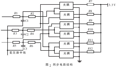

本文采用VHDL语言进行算法编程[2],控制器采用Altera公司EP2C5T144C8。整个方案硬件分为:同步电路[3]、反馈环节、驱动部分。A、B、C三相的同步电路结构相同。同步电路[3]结构如图2所示。
同步电路由低通滤波器和限流电阻组成。由于低通滤波器的存在,会导致三相电的相移,由于后级每一个光耦的输入都是两路同步电路的输入。因此低通滤波器导致的相移可以抵消。要合理选择同步电路的参数,尤其是电容的参数,电容不易过大。电阻的选择要考虑与后端光耦的匹配。同步信号经过光耦隔离转换为数字信号后送入FPGA。

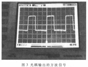

6路同步信号经过光耦隔离后转换为方波送入FPGA芯片内,由于光耦固有延迟的存在,所以光耦输出的方波信号边沿变化缓慢,如图3所示。

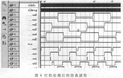

由于同为两相电压产生的两路同步信号,频率、幅度相同,相位差半个周期。为了节省芯片资源,可将同两相电压产生的两路同步信号进行异或处理,异或处理之前要对两路同步信号进行“打拍”处理,两路同步信号“打拍“的次数决定着负脉冲的宽度,仿真波形如图4所示。plusea0与plusea1打拍后,作异或运算及仿真结果。

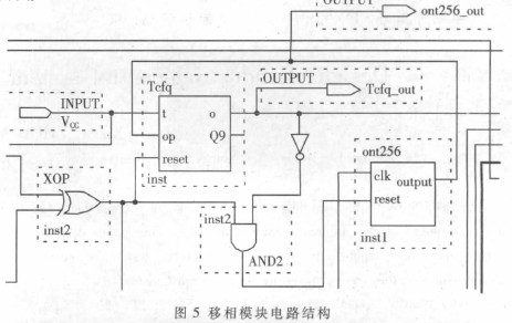

移相模块电路结构如图5所示。移相触发模块由T触发器、两个逻辑门和计数器组成。当计数器输入由‘0’变成‘1’时,计数器开始计数。当计数溢出时,送出窄脉冲进位信号导致T触发器输出高电平,从而实现对计数器的复位,等待下一个脉冲到来时重新计数,实现了循环计数自动清零功能。

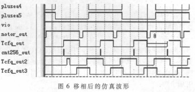

经过移相仿真后波形如图6所示。相位移动角度为θ,相位移动的参考基准是异或门的负脉冲,即得到的触发时刻是相对于同步信号延迟θ角后的时刻。

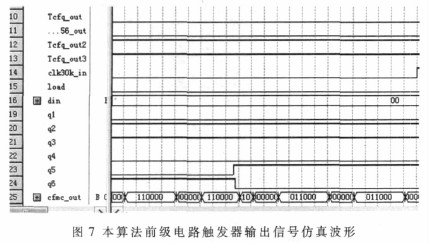

本算法中脉冲触发模块的设计由触发相区判断单元和触发脉冲单元两部分构成。判断单元的作用是根据前级电路触发器输出的6路提示信号(如图7中q1~q6),判断当前移相角所应对应的换相区间。脉冲触发单元是根据判断单元结果决定所需要触发的晶闸管对。 本算法中采取锁相环倍频措施,将脉冲触发模块的同步时钟在系统时钟基础之上进行倍频处理,本系统中主时钟为20 MHz,脉冲触发模块同步时钟倍频至100 MHz,算法中采用多脉冲连续触发的方式,即换相触发时刻到来时,由触发脉冲单元在高频时钟的同步下,连续触发相应的晶闸管,确保不出现漏触发现象。仿真波形如图7所示。
触发脉冲单元根据判断单元送出的6路当前触发提示信号,对应相应的晶闸管进行连续触发。脉冲触发单元输出的六位信号经过脉冲变压器分别对应触发图1所示晶闸管的标号。
