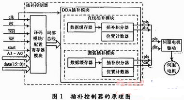

该控制器的核心部分是DDA插补模块,整个插补模块可分成直线插补模块和圆弧插补模块两部分。每个插补模块内都由数据缓存器、插补积分器和位置计数器3个部分组成。下面分别介绍各个模块的设计及仿真。
插补控制器具备三轴直线插补及两轴圆弧插补的能力,2种插补均采用数字积分法实现。数字积分法(DDA)具有逻辑能力强、可实现多轴联动控制,且输出脉冲均匀的特点。如图1所示,插补控制器接收到外部处理器的控制信号和数据,经过译码及配置寄存器模块的译码和配置后,根据需要选择进行直线插补或圆弧插补,输出指脉冲和方向信号。脉冲用于通过伺服电机驱动控制伺服电机的转动,方向信号则控制伺服电机的转动方向。

译码及配置寄存器模块主要负责译码和完成各寄存器间数据的分配,并且选择需要进行的插补方式。以下为各个输入端口的定义和工作方式:cs为片选信号。
低电平有效,外部处理器选中插补控制器,使其进入待命状态;rest为复位信号。低电平有效,整个控制器处于复位状态,控制器内部各个模块做初始化操作;wr为写信号,低电平有效,向插补控制器写入需要完成插补的初始点坐标和终点坐标的数据;start为插补开始信号,高电平有效,插补控制器开始进行插补;A3~A0为4位地址信号,通过地址指针的形式,将处理器数据分配给插补模块各轴的数据缓存器。其中,高位A3具有选择插补方式的功能;A3位为“0”时,插补控制器做三轴直线插补;A3位为“1”时,做两轴圆弧插补;data为16位数据总线端口。

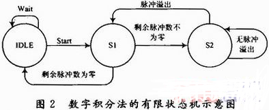

插补积分器是直线插补的核心模块,由余数寄存器和被积函数寄存器构成。被积函数寄存器中存放由数据缓存器提供的终点坐标值,每当脉冲源发出1个插补迭代脉冲时,被积函数寄存器与余数寄存器的值累加1次,并将累加结果存放余数寄存器中,当累加结果超出余数寄存器容量(216)时,溢出1个脉冲。经过N=216次累加后,每个坐标轴的溢出脉冲总数就等于该坐标的被积函数值。在余数寄存器的容量一定的情况下,其输出脉冲频率与终点坐标值的大小成正比。控制器采用三轴联动,则同时有3个积分器同时进行插补运算。在该插补控制器的设计中,采用有限状态机的原理完成直线插补的实现,如图2所示,共有3个状态存在:
(1)状态IDLE:空闲状态,等待插补信号;
(2)状态S1:剩余插补脉冲数寄存;
(3)状态S2:积分累加状态。
其工作过程为:当没有启动信号时,系统继续保持在空闲状态IDLE;当有启动信号start时,系统则从数据缓存器中读入初始数据,将插补脉冲数寄存在状态S1中,若插补脉冲数不为零则转至积分累加状态S2中,在此状态中将被积函数寄存器的值与余数寄存器的值进行累加,结果送余数寄存器,若有脉冲溢出,则转入状态S1,此时输出插补脉冲,且状态S1中剩余脉冲数减“1”;若无脉冲溢出,则状态S2继续进行积分累加。最终,状态S1中的剩余脉冲为零时,返回空闲状态,插补结束。

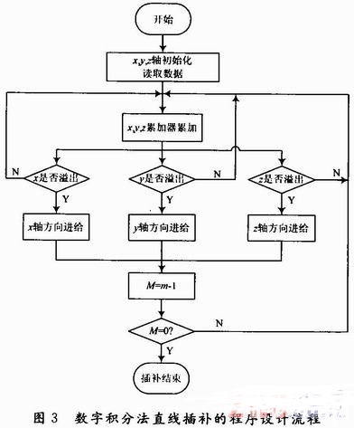

数字积分法直线插补运用硬件描述语言VerilogHDL进行程序编写的流程图如图3所示。
在本插补控制器中,采用了“半加载”的方式实现输出脉冲的均匀分配。半加载就是在插补运算前,在余数寄存器中预置该寄存器容量一般的值,这样可以使在插补数据远小于插补器位宽的情况下,使积分器更快地输出溢出脉冲,从而使脉冲更为均匀。
积分器做插补时,无论被积函数的大小,都必须经过216次累加才能到达终点,因此各轴输出脉冲速度受被积函数大小影响,被积函数越大,脉冲输出速度越高。为了让积分器溢出速度达到最快且均匀,在插补时,把各轴被积函数寄存器中的数据同时进行左移规格化处理,使其中一轴的最高位为“1”。左移1位,相当于各轴乘2,左移2位各轴则同时乘22,以此类推。这样,在不改变各轴数据比值的情况下,提高了各轴的脉冲溢出速度。规格化后,每累加运算2次必有1次脉冲输出,很好地解决了小进给量输出不均匀的问题,插补的效率和质量大为提高。

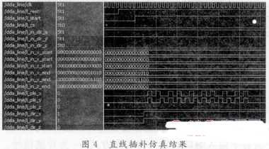

(1)直线插补仿真。当给定一直线段的起点坐标为(0,0,0),终点坐标为(10,12,0),则该直线在xOy平面内完成直线插补的仿真信号波形如图4所示。

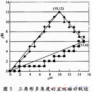

现分别给出了在xOy平面内,该直线与另外两条直线构成三角形的多角度的直线插补轨迹(如图5所示),三角形的顶点坐标分别为(0,0),(10,12)和(15,6)。由插补轨迹图可见,各个角度的直线插补轨迹(各点连线)与实际直线(实线)的拟合度良好,直线交界处完全吻合,完成了预期的封闭图形。

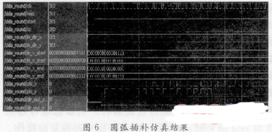

(2)圆弧插补模块仿真如图6所示为位于第一象限,在xOy平面内,起点坐标为(15,0),终点坐标为(0,15)的逆时针圆弧的插补仿真结果。
图7展示了在xOy平面内,起点坐标分别为(5,0),(8,0)和(15,0)的逆时针圆弧的插补轨迹(各点连线)与实际圆弧(实线)的比较。由图可见,随着轨迹点的增加,圆弧轨迹与实际圆弧的拟合度越高。
