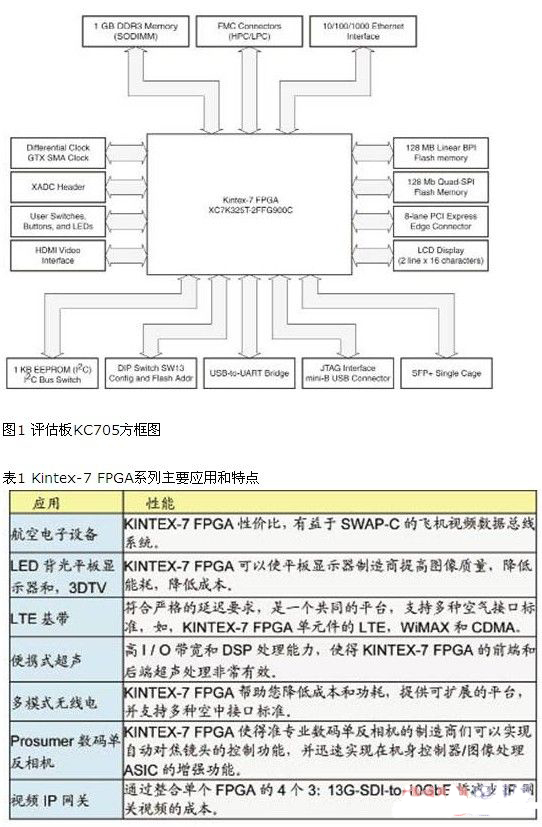

Kintex-7 FPGA系列评估板KC705
KINTEX™-7 FPGA的KC705评估板提供了一个硬件环境,用于KINTEX-7 XC7K325T-2FFG900C FPGA的设计开发和评估。 KC705板提供了许多嵌入式处理系统的共同特性,包括,DDR3 SODIMM内存,一个8通道的PCI Express接口,一个三模式以太网物理层(PHY),通用I/ O,一个UART接口。通过使用连接卡(主板上提供的两个VITA-57 FPGA夹层连接器FMC),可以添加其他功能。并且具有高引脚数(HPC)和低接脚数(LPC)FMCS。

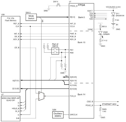

图4 评估板KC705配置电路图

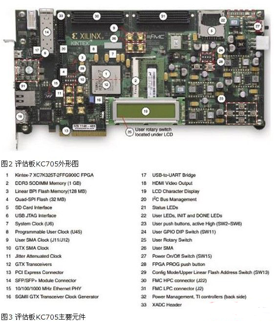

评估板KC705主要特性
• Kintex-7 XC7K325T-2FFG900C FPGA
•1GB DDR3内存的SODIMM
•128MB线性BPI闪存
•128MB四SPI(Quad-SPI)闪存
•安全数字(SD)连接器
•通过Digilent模块的USB JTAG
•时钟发生器
• 固定的200 MHz的LVDS振荡器(差分)
• I2C可编程LVDS振荡器(差分)
• SMA连接器(差分)
• GTX收发器时钟的SMA连接器
• GTX收发器
• FMC HPC连接器(4个GTX收发器)
• FMC LPC连接器(GTX收发器)
• SMA连接器(TX,RX和REFCLK各一对)
• PCI Express(八通道)
•小型可插拔(SFP +)连接器
•以太网PHY SGMII接口(RJ-45接口)
• PCI Express的端点连接
•第一代8通道(X8)
•第二代8通道(X8)
• SFP+连接器
•10/100/1000三速以太网PHY
• USB至UART桥接
• HDMI接口编解码器
• I2C总线
•的I2C多路复用器
• I2C EEPROM(1 kB)
•用户I2C可编程3.3V LVDS振荡器
• DDR3 SODIMM插槽
• HDMI接口编解码器
• FMC HPC连接器
• FMC LPC连接器
• SFP+连接器
• I2C可编程抖动衰减精密时钟倍频
•状态指示LED灯
•以太网状态
•电源良好
• FPGA INIT
• FPGA DONE
•用户I/O
•用户LED(八个GPIO)
•用户按钮(五个方向)
• CPU的复位按钮
•用户DIP开关(4极的GPIO)
•用户SMA GPIO连接器(一对)
• LCD字符显示(16个字符×2行)
•开关
•电源开/关滑动开关
•配置模式DIP开关
• VITA57.1 FMC HPC连接器
• VITA57.1 FMC LPC连接器
•电源管理
•通过TI电源控制器的PMBus电压和电流监控
• XADC头
•配置选项
•线性BPI闪存
•四个SPI
• USB JTAG配置端口
•平台电缆头JTAG配置端口
