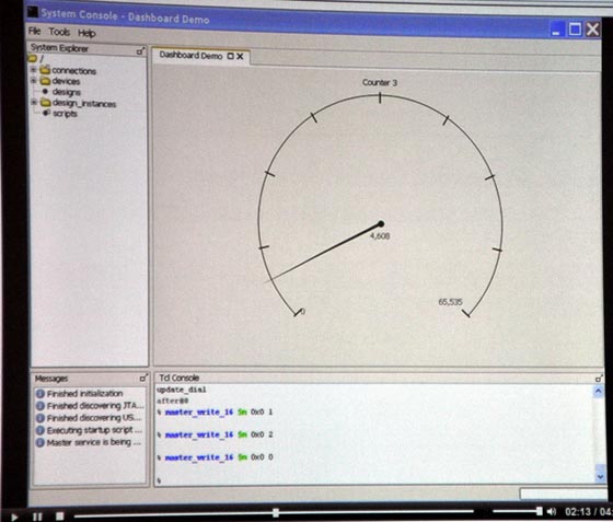

很多时候调试都是很枯燥的命令行,而系统控制台的另一大特点就解决了这个问题,它提供定制图形用户界面,让客户定制自己喜欢的界面,使调试变得简单和享受。
图3 Qsys定制GUI系统控制台

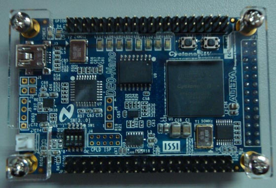

图4 给工程师培训时用的开发板,由Altera合作伙伴友晶科技Terasic.提供的
