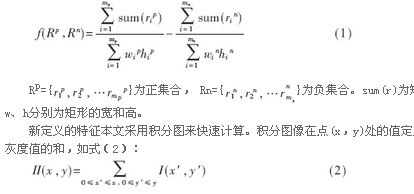

由于像素特征具有受尺度变化影响比较严重和不便于构建快速分类器的缺点,因此,为了更好地区分不同模式,本文采用区域面积来归一化特征,将特征定义为相邻矩形像素灰度均值之差,如式(1):
其中,II(x,y)为积分图像在点(x,y)处的值,I(x′,y′)为图像在点(x′,y′)处的值。
采用面积来归一化,避免了对弱特征进行尺度放缩时引起的误差,并且减弱了光照对检测的影响。

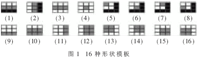

1.1.1 弱特征库的建立
为易于实现,本文采用一个包含九个区域的形状模板来统一表示像素特征,九个区域面积大小相同,但对模板区域而言,长宽可以不同。模板的九个区域有三种状态:1、0、-1,分别采用白、黑、灰来表示。在九个区域中,正特征集合定义为形状模板中白色区域组成的集合,负特征集合定义为形状模板中灰色区域组成的集合,黑色区域没有使用。
考虑到特征的表示能力和运算速度,文中只选择了其中16种表示能力强且易于快速运算的形状作为弱特征库,16种形状模板如图1所示。

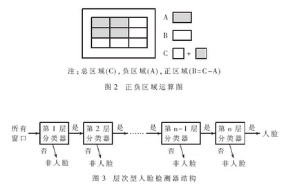

1.1.2 弱特征值的快速计算
  为快速提取弱特征,将其转化为两个矩形区域的求取运算,以第13种弱特征为例,正负区域运算图如图2所示。先将负矩形合并为一个矩形,即图中A区域所示;然后求取九个区域的灰度和,即图中C区域像素灰度和,最后通过C和A求取B区域像素灰度和。根据式(2),可得sum(B)=sum(C)-sum(A)。特征区域面积也可以通过类似方法求取。根据式(1)可得到:
其中Acr(A)、Acr(C)分别为区域A和区域C的面积。通过式(3)可快速求得任意微结构特征。
1.2 分类方法设计
为了在检测率不变的条件下提高检测速度,本文采用层次型人脸检测器结构,如图3所示。该结构分为12层,每一层都是AdaBoost 算法训练得到的一个强分类器.经过阈值调整,使得每一层都能让几乎全部人脸样本通过,而拒绝很大一部分非人脸样本。这样,靠近前面的各层,采用少量的特征即可拒绝大部分的非人脸样本,而靠近后面的各层,需采用大量的特征来排除近似人脸的非人脸候选图像的干扰。

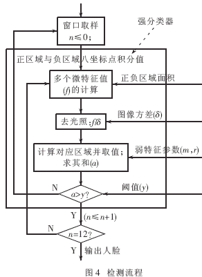

1.3 检测流程
基于上述分析,判断一个人脸窗口的基本流程如图4所示。
检测流程:(1)读入取样窗口和弱特征信息,求出每层的若干微特征值;(2)将微特征值除以窗口的灰度方差,得到归一特征值(f),实现归一化处理;(3)读入此微特征训练所得的参数(m,r),将归一特征值进行处理:h=(f-m)/r;(4)输出h,从查找表中取出对应的函数值b;(5)将强分类器所包含弱分类器对应的输入值相加:a=Σb;并将a与当前层的阈值y比较;判断通过与否。
如此循环12次以检测出人脸。

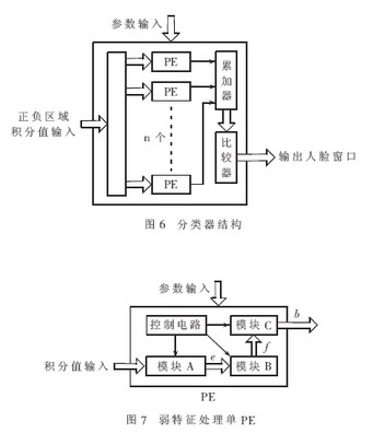

2.1 分类器结构
分类器由若干弱分类器和外围电路构成,其内部结构如图6所示,其中每一个弱分类器(PE)内部结构如图7所示,PE每部分实现的功能分别是:模块A:计算该窗口的微结构特征值e;模块B:归一化处理微特征值e得f;模块C:得出该窗口微特征阈值b;控制电路:控制模块间的时序即PE内部与外部的数据交换。

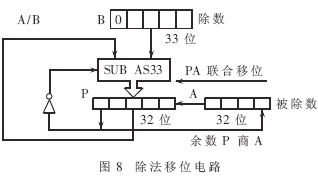

该处理单元由两个32位除法器、一个32位乘法器、若干全加器和寄存器构成。而除法器和乘法器由移位电路实现,其结构(以除法器为例)如图8所示。
2.2 弱分类器的组合
分类器由若干弱分类器与控制电路组成,其中控制电路根据每一层参数来控制该层强分类器个数与每一强分类器所含弱分类器数。

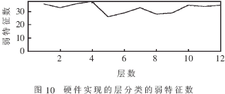

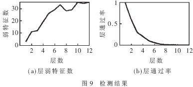

训练所得第n层强分类器所包含的弱特征个数如图9(a)所示。通过大量检测结果可得窗口通过率与层数n的关系如图9(b)所示。
将层通过率与该层所含弱特征个数相乘,并乘以选定的一次处理窗口的数目(12),可得较为平滑曲线,如图10所示。
从图9(b)可知前7层分类器已将绝大多数的非人脸窗口拒掉。因此,处理单元数目即由前几层中强分类器所含弱特征数与该层所处理的窗口数的乘积最大值决定,由图10可知处理单元数目为38。这样便可在较少资源的情况下大大提高检测速度。
