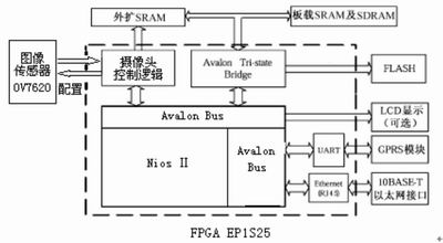

  人脸检测跟踪系统根据具体应用场合可以定制为不同的功能,而且不同的功能只需要在Nios中写入相应的C语言程序即可,不需要再做硬件板,非常方便。下面介绍一种比较通用的人脸检测跟踪系统。系统的结构如图1所示。
图1 基于Nios Ⅱ软核的人脸检测系统设计
本文设计的人脸检测跟踪系统主要包括三个模块:图像采集模块,人脸检测跟踪模块以及数据通信模块。

  该模块采用的FPGA选择Altera公司Stratix系列的EP1S25。该芯片的片上资源比较丰富,有25660个逻辑单元(LE),1944576 bit的RAM,10个DSP模块,6个数字锁相环(DPLL),用户可用的I/O最多达到702个。在EP1S25中嵌入Nios软核,控制连接在外部总线上的SRAM和Flash,用它的以太网模块单元控制以太网接口芯片LAN91C11。
  其中FPGA 是主芯片,在1 片FPGA 中包含了Nios 处理器、SRAM 控制器、SDRAM 控制器、Flash控制器、UART 以及摄像头和外扩SRAM 控制器的用户逻辑模块。这正体现了Nios 的优势,将很多资源集中在FPGA中为设计PCB 带来了便利, 而且对系统的更改也变得非常容易,只要重新在FPGA 中添加不同的模块就可以了。SRAM 中存储嵌入式系统所用的向量表、数据和程序。Flash 用于在系统掉电的情况下存储程序和数据。
