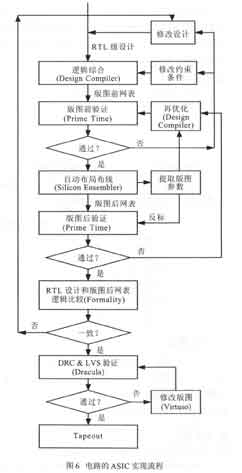

通过FPGA验证后,液晶显示控制电路用TSMC 0.25mm SAGETM工艺实现,后端流程如图6所示,其中的Design Compiler,Prime Time和Formality是Synopsys公司的产品;Silicon Ensembler和Virtuso是Cadence公司的产品。图像采样接口的电路规模为15000门左右,芯片面积为0.49mm×0.8mm。
