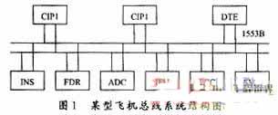

某飞机的总线系统构成如图1所示。
图中CIP1为BC,CIP2为CIP1备份,其他子系统都是RT,并且此总线系统是双余度的,两套总线互为备份。
CIP1为通信和信息处理系统;CIP2为通信和信息处理系统备份;DTE为数据传输设备;INS为惯性导航系统;FDR为飞行参数记录系统;ADC为大气数据计算机;IFU为接口组件;FCC为火控计算机;SMS为外挂管理系统;LRS为激光测距系统。

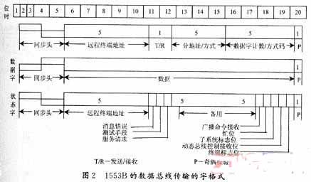

1553B总线的工作频率是1 Mb/s 。采用曼彻斯特II码,半双工工作方式。主要的硬件部分为总线控制器(BC)、远端终端(RT)和可选用的总线监控器(MT)。一般情况下,这3部分通过1个多路总线接口(MBI)来完成。可把MBI嵌在计算机内。该总线有10种消息格式。每个消息至少包含2个字,每个字有16个消息位,1个奇偶校验位和3个位长的同步头,所有的消息字都采用曼彻斯特II码构成。1553B的数据总线传输的字的格式如图2所示。

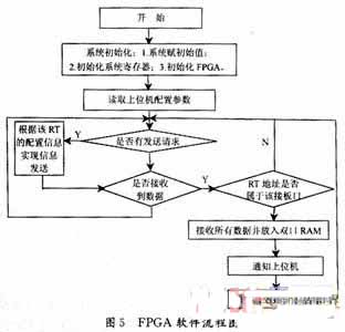

5.1 FPGA程序控制功能
该部分采用VHDL语言编写,实现1553B总线数据的接收、发送、曼彻斯特II码、错误检出、奇偶检验、与DSP的接口和译码电路等功能。其中发送单元与接收单元是并行工作的,由逻辑门电路实现。这里从软件角度画出流程图如图5所示。

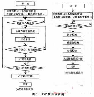

5.2 DSP程序控制功能
DSP控制部分程序实现的功能如下:
(1)对总线接口板的初始化(包括初始化DSP本身内部电路和寄存器FPGA及上位机通讯寄存器)。
(2)实现RT地址识别
由于是多RT总线接口板,所以收到数据后,应该判别该RT地址是否属于该接口板;
(3)与上位机消息传输控制功能
消息传输控制程序完成总线应传输的数据在总线接口 板和上位机之间的数据交换。包括数据的读写过程和自检测过程,所要完成的操作如下:
①向FPGA写入发送数据(到总线)。
②从FPGA内读出数据(该数据由DSP处理)。
③向双口RAM写入数据(到上位机)。
④自检测过程。自检测过程是在收到上位机的自检命令后,实现接口板的数据发送 和接收性能测试。
(4)中断控制程序
在DSP芯片TMS320F206接口的设计中,使用3个硬件中断,INT1,INT2由FPGA来产生,INT3 则由上位机来产生。INT1表明FPGA的接收单元已收到一个数据,通知F206读数,INT2表明FPGA的接收单元已收到一个错误数据,通知F206读取错误状态信息,INT3是上位机和接口板数据传输 控制的一种手段,通过INT3中断,上位机告诉接口板进行数据接收还是数据发送操作,发送多少数据,采用的消息格式以及总线控制等信息。
DSP部分的软件采用C++和汇编语言混合编程,关键路径如中断服务程序,数据发送和接收程序都采用汇编语言以达到最大的执行效率,主程序采用C++编写。
DSP部分软件的流程图,如图6所示。
