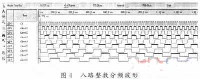

时钟分频设计的RTL Viewer,即在FPGA中所设计的电路原理图如图3所示,所有的计数分频模块都采用同样的基准时钟,以保证每路时序信号能够完全的同步。等占空比奇数分频设计所采用的方法是:假设所需要的分频系数为n(n为奇数),首先定义2个buffer类型的信号端口clk1和clk2,在上升沿敏感的情况下,当从0计数到(n-3)/2时,给clk1赋值1;当从(n-3)/2计数到n-1时,给clk1赋值0;同样的,在下降沿敏感的情况下,0到(n-3)/2时给clk2赋值1,(n-3)/2到n-1时给clk2赋值0。由于VHDL语言中process里的语句都是并行执行的,所以再将2路信号相或输出便得到分频数为n的分频信号。为了实现多路的触发延时,和前面所述多路分频电路一样,在顶层文件中做个例化,取各种不同的奇数来验证输出结果。下图4中clkout1~clkout8分别为2,3,4,5,6,7,8,9次分频,可以看到所输出的信号均为同步等占空比的分频信号。更多路、其他分频信号的实现可以稍加修改顶层程序即可。
实验采用50 MHz晶振,时钟周期为20μs。从图4中可以看出每路分频信号均为等占空比,由于偶数和奇数分开进行分频,因此是对奇数分频的输出是很精确的,例如clkout6输出的7分频信号里刚好是7个基准时钟周期。系统中在放电前需要设定分频参数时,只需要发送相应的指令改动顶层文件中的n值即可。
