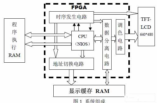

2 系统组成
系统框如图 1所示。系统是由 FPGA、显示缓存 RAM、程序执行 RAM及 TFT-LCD组成。 FPGA(用虚线围成)选用的是 ALTER的 EP1C6,RAM采用的是 IDT的 IDT71V547,LCD为 640*480的彩色 TFT-LCD屏。在 FPGA内部是由时序发生、 地址切换、数据分离、调色电路及嵌入式 CPU(NIOS内核)五部分组成。
3各器件的功能
3.1显示缓存 RAM
采用 IDT公司的 IDT71V547 128K X 36bit的 SRAM芯片,工作电压为 3.3V [1]。该芯片作为显示缓存,TFT_LCD读取显示缓存 RAM中的数据并将其在 TFT_LCD上显示。嵌入式 CPU(NIOSⅡ)对显示缓存 RAM的改写就相当于对 TFT_LCD显示内容的改写。
3.2 FPGA
本文 FPGA选用的是 ALTERA公司的 Cyclone 系列中 EP1C6Q240。
3.2.1 时序发生电路
首先由外部输入一相当的频率时钟,通过 FPGA内部的锁相环电路(PLL)生成 100MHz的时钟信号。系统对 100MHz时钟计数生成 50MHz的时钟给嵌入式 CPU(NIOSⅡ)作为嵌入式 CPU的工作主频,同时生成 TFT_LCD所须的场同步时钟、行同步时钟、显示使能时钟和 25MHz的 TFT_LCD主时钟;生成地址切换控制信号、数据分离控制信号,由嵌入式 CPU输出的读写信号产生显示缓存 RAM的读写信号。
3.2.2调色电路
由于文中是以 256色的电路为例,所以,调色电路是将 8位数据译码成 3*6位的三基色数据,调色电路也可以是 ROM型或 RAM型。如果作成 RAM型,可以依据嵌入式 CPU需要显示的图象相应修改调色电路,可显示更丰富的色彩。
3.2.3地址切换、数据分离
此部分电路的作用是:在嵌入式 CPU操作显示缓存 RAM时将地址、数据线切换到嵌入式 CPU,在 TFT-LCD读显示缓存 RAM时将地址、数据线切换到 TFT_LCD。
3.3 TFT-LCD
SHARP公司生产的 *英寸液晶显示屏LQ064V3DG01是较为常用的 TFT-LCD液晶显示屏,它的分辨率为 640×480×RGB[2],具有功耗低、体积小、重量轻、超薄等特点,同时该显示屏是一片真彩显示屏,并属于透光型的 TFT、其亮度高、视角宽、背光灯的寿命也很长,并且采用的是 AG涂层和 260K的彩色显示。可广泛应用于各种仪器仪表及各种视频显示的场合。
