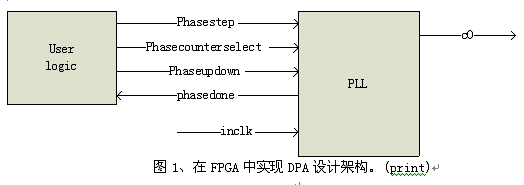

在LVDS输入接收时,时钟和数据的相位可能是不确定的,因此我们需要将时钟的相位作出调整,使得时钟能稳定的采集到输入数据。工作的核心就是用锁相环PLL的相位调整功能,产生若干个时钟的不同相位,看哪些相位能准确的采集到输入数据,然后取窗口中间的一个时钟相位,作为正常工作时的采样时钟。比如通过PLL产生0,45,90,135,……,315度8个相移的时钟,如果0,45,90度相移的时钟能正确采样到输入,那么最后选取中间相位,即45度的时钟作为采样时钟。这样接口上具有最大的时序裕量,从而保证链路的可靠性。图1为这个设计的基本结构,通过PLL调整相位的接口,产生了时钟的不同相位来采集数据,最后选择一个最合适的相位。

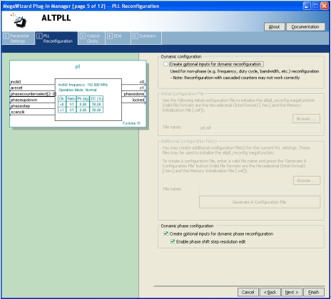

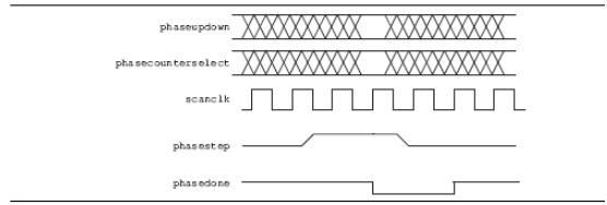

CYCLONE系列的PLL的相位调整接口时序如图2所示,当用户逻辑控制phasestep, phasecounterselect与phaseupdown信号时,PLL的输出时钟C0就改变一次相位。在QII生成PLL时,用户必须选上create optional inputs for dynamic phase reconfigure,否则缺省是不会有这些管脚的,如图3所示。另外必须在output clock tab中写入phase shift step resolution的值,这样才能确定每次相位调整的步长。

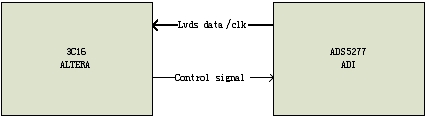

本例中的参考设计采用CYCLONE3器件,与ADI公司的ADS5277接口,已经在硬件上测试过,证明是有效的。ADS5277是一款8通道高速ADC芯片,主要用于超声设备以及测试设备中。图4是该参考设计电路框图。
ADS5277送到FPGA的是一个192MHz的时钟,8路LVDS数据,速率是384Mbps。上电复位后ADS5277发送的数据是‘0101010101……’,FPGA启动DPA电路,准确确定时钟相位后再通过控制信号,使得ADS5277发送‘000000111111……’这样的PATTERN,FPGA可以确定字的边界,这一步成功以后,FPGA就可以通过控制信号让ADS5277发送正常工作时的数据,因为经过了时钟相位调整这一过程,以后的数据采样是非常稳定的,不会受到温度电压变化来的影响。
